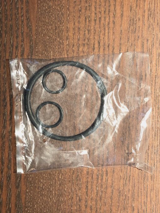

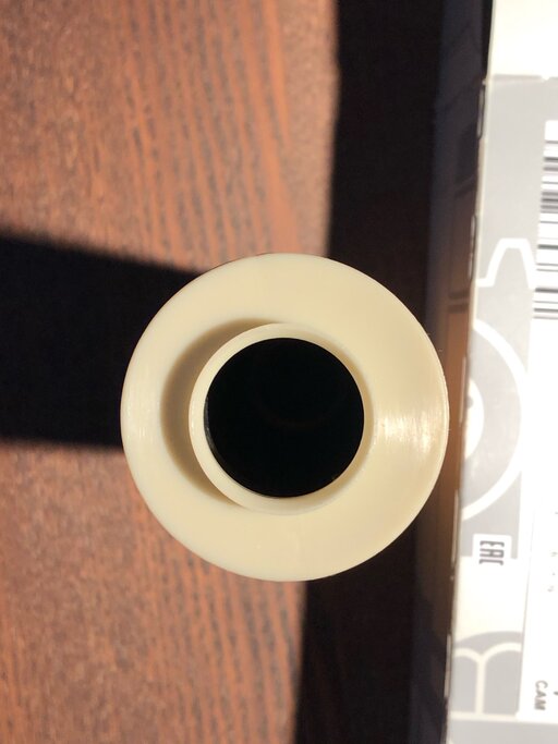

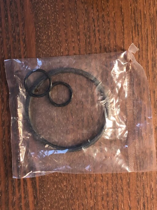

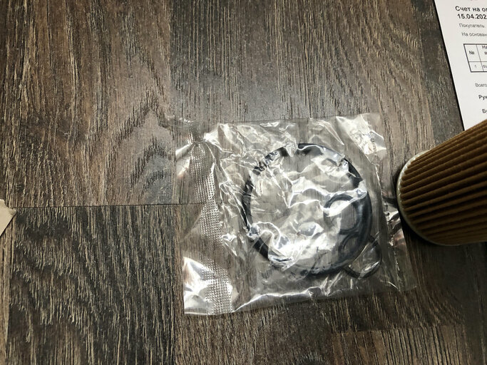

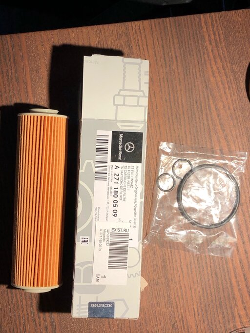

Вопрос, это оригинал или хорошая копия?

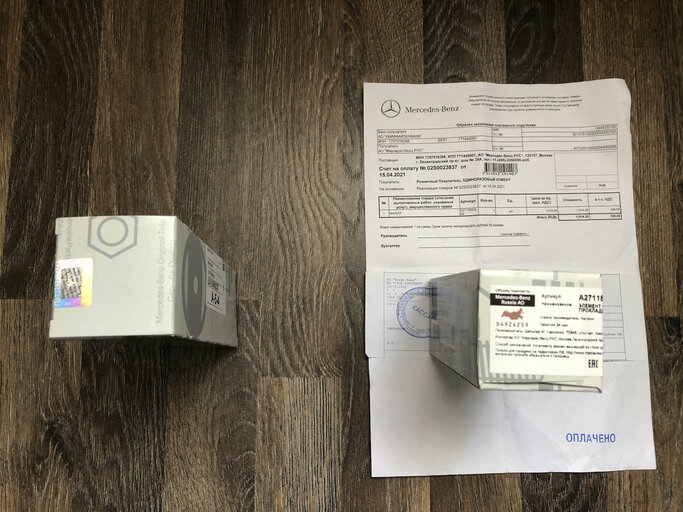

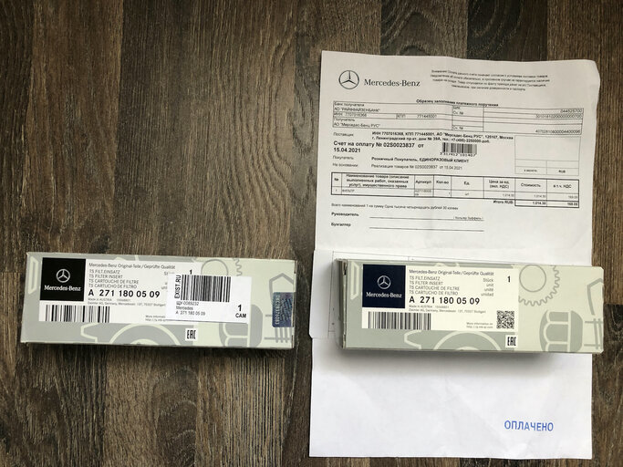

Коробка и голограмма вроде настоящие,

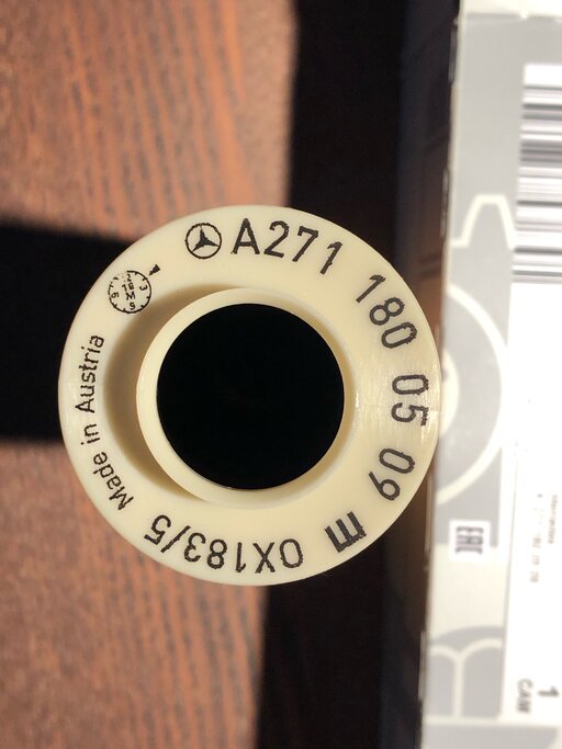

по маркировке, фильтра вроде как были и краской и гравировкой,
вот пакет с уплотнительными кольцами смутил, обозначений на нем нет, но тальк на кольцах присутствует и это хороший знак.

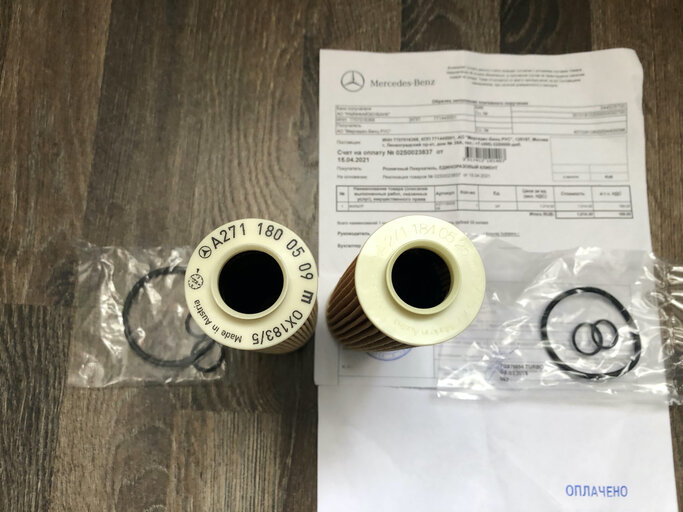

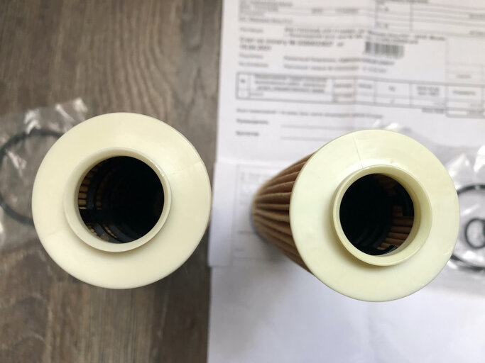

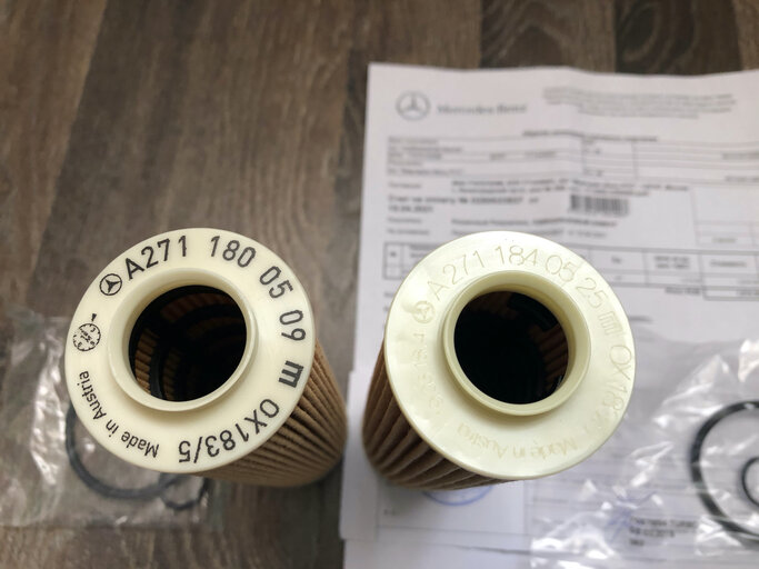

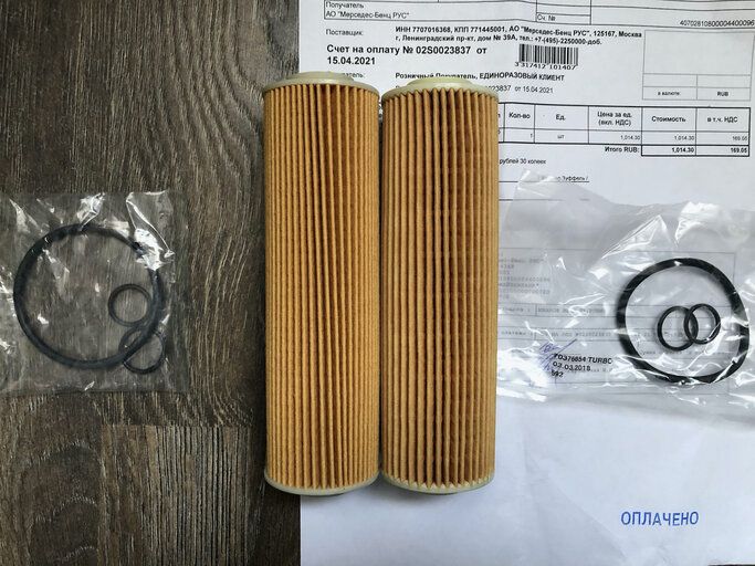

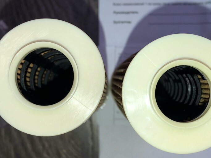

Не поленился проехать через Ленинградку МБ-РУС, так как сомнения все таки были.
На фото справа (на бумагах) фильтр купленный у официалов напрямую.
Выводы - оба фильтра оригинал, один 2018 года, второй свежее.
По упаковке, на старом эмблема синяя, на новом черная + голограммы отличаются.

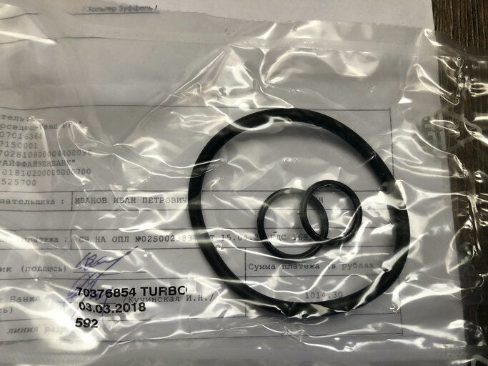

На пакете с уплотнительными кольцами у старого выбит код, у нового обозначений нет. Размеры колец одинаковые, тальк есть у обоих комплектов.
По самим фильтрам, но новом шрифт печатный, на старом гравировка.
У старого внутри лежит A 271 184 05 25 - это нормально, к теплообменникам (масляной стакан) такой же номер в комплекте идет.

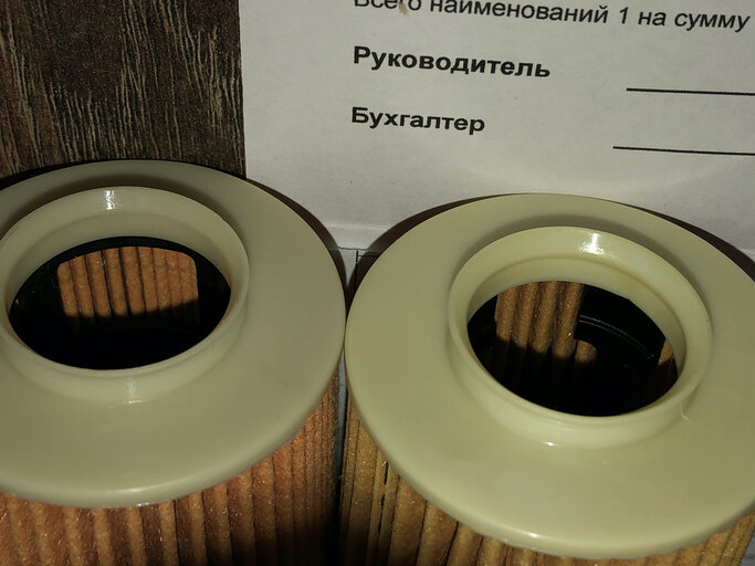

По качеству - все идентично, бумага плотная, размер один к одному.
Может пригодиться кому, а то подделок на каждом углу полно.
