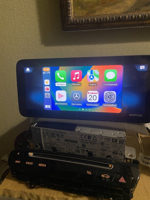

ну не на весь экран, но зачем эти два пустых см с обеих сторон...
