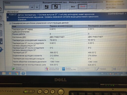

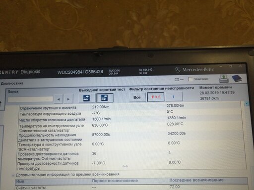

Сегодня вылезла ошибка p208187. Скрин шоты прилагаю. После остановки мотора чек изчез. В чем причина?

Датчик температуры 1 системы выпуска ОГ(1го цилиндра) имеет единичное нарушение. Уровень изменения выше допустимого значения.
Спасибо
прикол в том, что расшифровка пишет общее обозначение, а если тыкнуть по ошибке - напишет какой именно датчик шалит. т.е. в ПРОВЕРКЕ оно напишет обозначение датчика согласно СХЕМЫ.
Максим спасибо за подсказку.для начала попробовал вынуть штекер .
