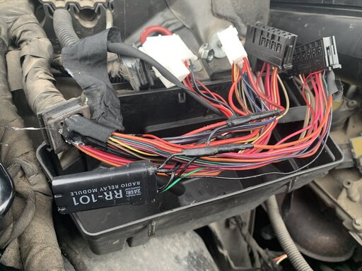

Теперь немного отчета:
Прежде чем писать тут на форуме, я на моторнике на клемах 15, 30, 31, 87 вывел в салон светодиоды, которые в момент, когда авто глохло светились как невсем не бывало.
Вчера подлез к машине, сел за руи смотрю на эти светодиоды, башка реально не варит, думаю о телках, попивая кофе.
И тут меня дергнуло посмотреть осцилографом все клемы, и о чудо 15 клема имеет провалы. Смотрю на светодиод, а он толи не успевает проморгнуть или питание ненастолько сильно проседает чтобы он моргнул.
В итоге начал рыть проводку, и нашел в проводке эту гадость...
??? привет от допщиков;))фу бл.. только портят машины...
