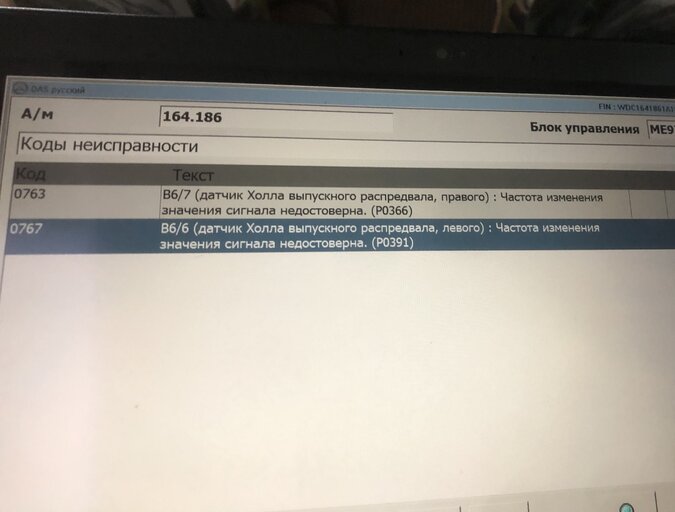

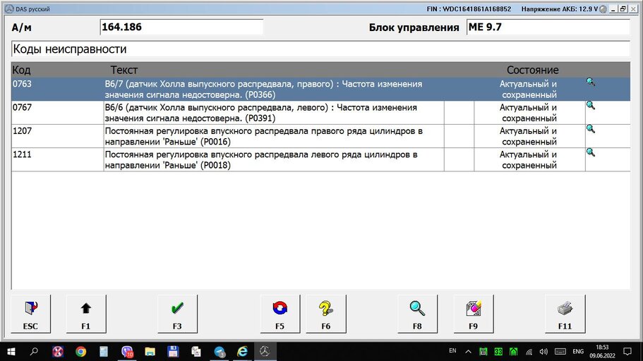

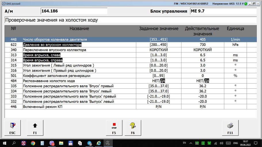

Доброго дня , может кто-то сталкивался, ошибка по датчикам холла выпусгного вала левого и правого, датчики местами менялись с впускными, метки физически стоят на 305 градусов, машина заводится, но работает очень неустойчиво, на газ не реагирует. Компрессия есть, впуск герметичен..

ошибки трутся и в какой момент появляются? что значит полуживой?
обучение меток проходит? или таймаут?

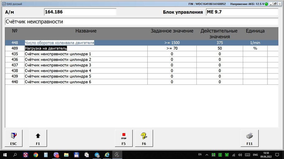

работает так, как будто только 3 цилиндра из 6, на газ не реагирует, стоит на холостых, ошибок по пропускам при этом нету, на остальные вопросы чуть позже дам ответы

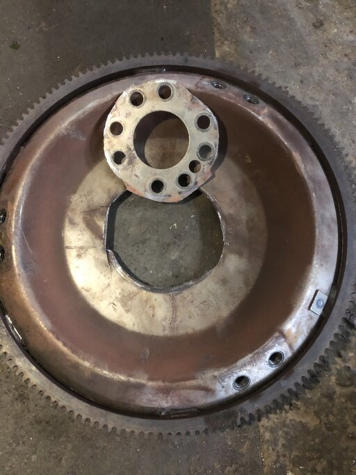

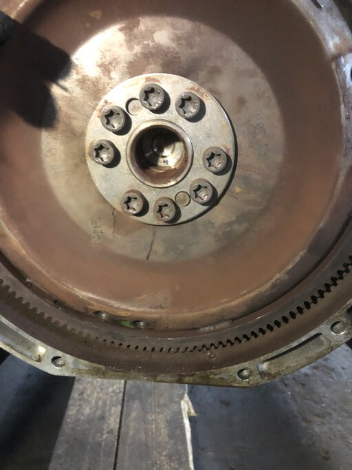

ошибок по пропускам-нету, а вот венец-хорошая идея, потому что есть звук посторонний от стартера/венца при запуске, пойду снимать синхру..

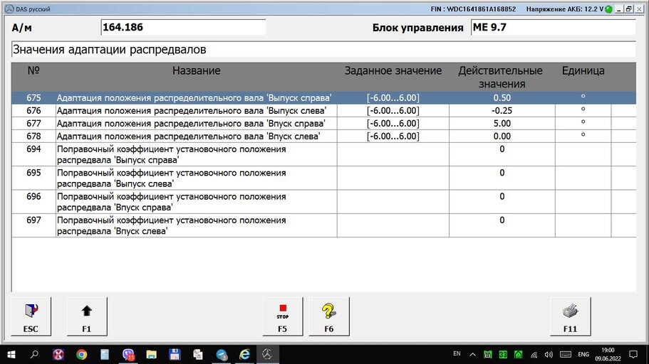

адаптацию не могу сделать, так как нету реакции на педаль газа

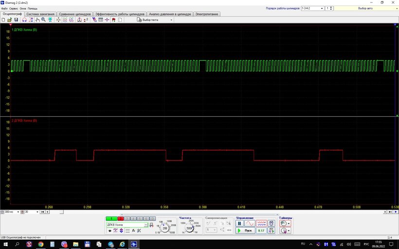

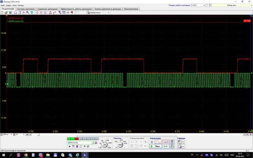

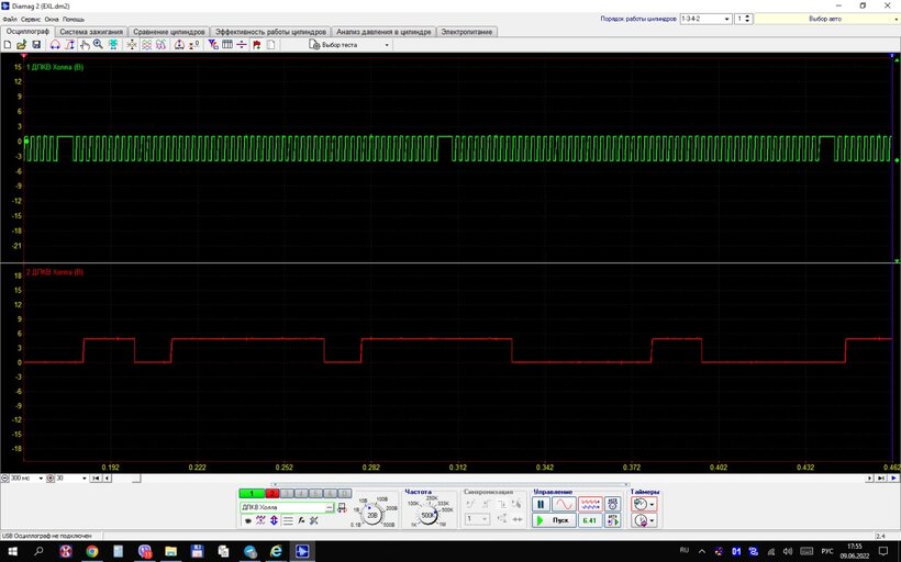

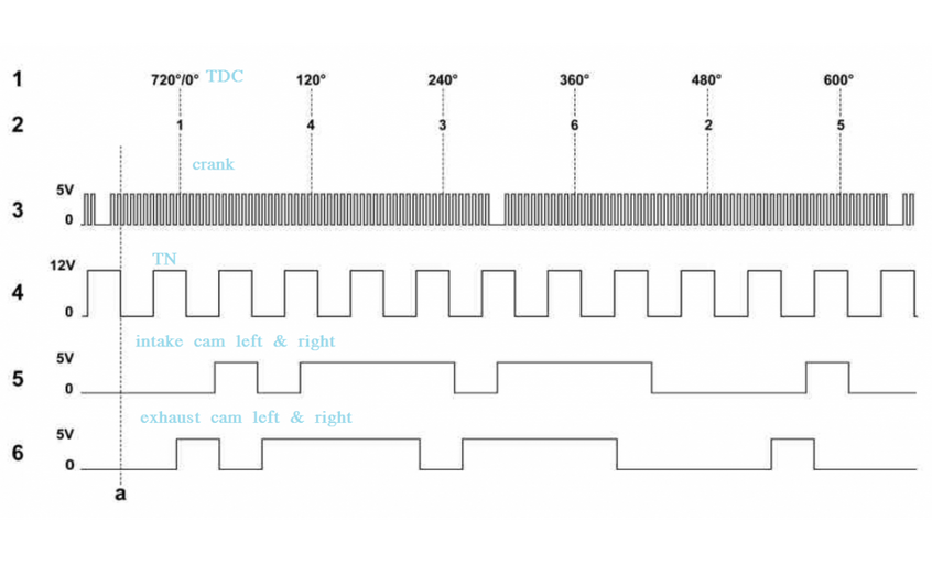

провернуло короче говоря задающий диск, пока еще не снимали коробку, но по осциллограмме видно, что на пару зубов вперед ушла метка
