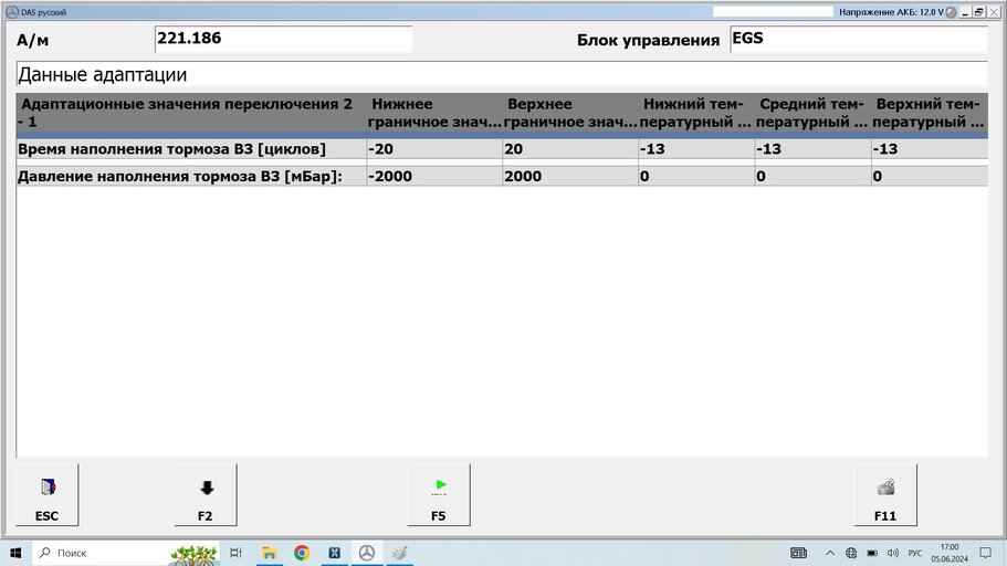

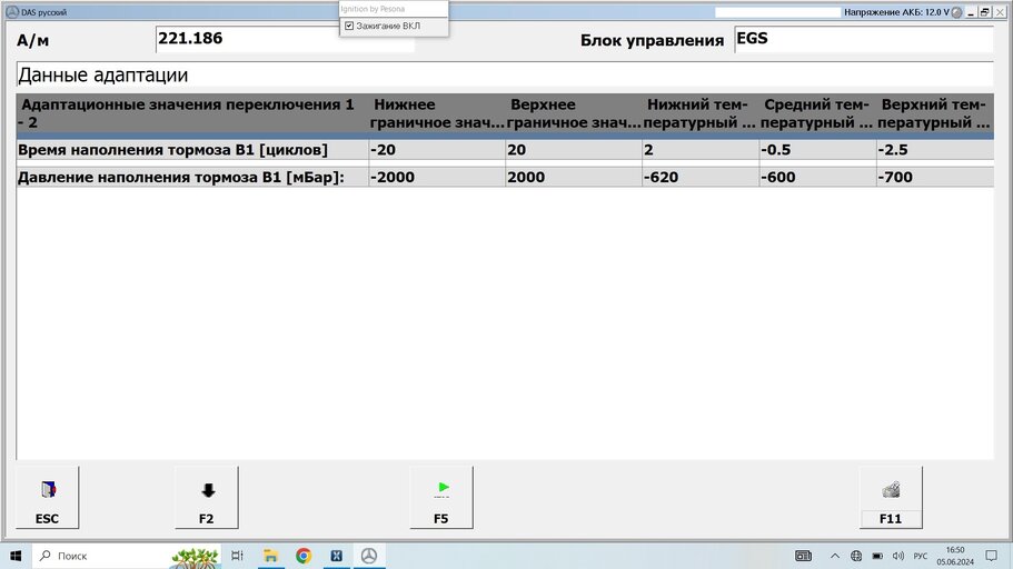

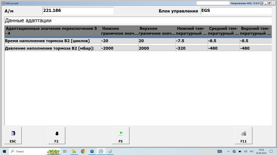

Просьба сориентировать по данным адаптаций, есть ли предпосылки вскрывать коробку при ремонте ГДТ? Ситуация: легкие толчки перед включением передач, а так же "фирменный" тычек при подключении ГДТ после начала езды. При отключении ГДТ коробка работает околоидеально.

может сначала клапан подкинуть другой?
Клапана блокировки ГДТ и линейного давления мне ставили новые (не перепутали, надеюсь). Замена масла, адаптации. Через неделю две всё вернулось. Машина 2007 г., может пора уже?
