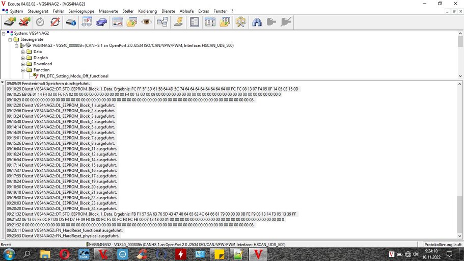

I you dont understand how to use DAS to transfer data from old to new than:
use Vediamo to read out eeprom blocks and than copy paste the blocks from saved file :)

Thanks.
Its not the new one but the same TCU.
I have already saved the file with EEPROM data (adaptation values), but how do i restore them from a backup?

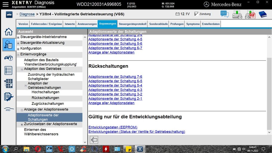

При входе в блок ксентри предложит их записать.
При входе в блок Xentry мне ничего не предлагает, ибо я там ничего не сохранял, и понятия не имею как это сделать.
Машина лично моя, никакими ремонтами не занимаюсь, онлайна в Xentry нет (работает через Openport), коробку или блок управления не менял. Я лишь хотел сохранить данные адаптаций, сбросить их и адаптировать заново в целях улучшения качества переключений. Теперь интересует вопрос, как эти сохранённые данные внести обратно в блок из файла (во вложении). Также в Xentry имею то, что на скрине.

Хм, так там написано что-то вроде "статус клапанов для переключений". Я интуитивно думал, что это просто некая информация.
А в предпоследнем предлагается сохранить лог EEPROM.
Файл конкретно из вложения сохранён из Vediamo, хотя в логе из Xentry данные блоков совпадают.
Так или иначе, файла из Xentry у меня нет, так как адаптации уже сбросил, и сохранять там что-то уже поздно. Подскажите, как мне теперь внести сохранённые данные обратно в блоки с помощью Vediamo?

В блоке есть функции загрузки епром данных - вы берете то, что у вас сохранено 1 епром строчку и содержимое в цифрах загружаешь. Без лишних символов.
Так все блоки проходишь.

Завтра подключусь и попробую. Это в разделе Download?
Пробелы между байтами допустимы?

Также понял, как это делается в Xentry. Только там предлагается подключиться к другому блоку, которого у меня нет, но данные пишет в ProgramData, а при повторном входе в блок предлагает продолжить.
В общем, данные через Vediamo внёс, машина едет, всё ок)
Благодарю за помощь!
всё правильно. этот перенос адаптаций для ремонта! когда надо из старого в новый перенести.
ты делаешь то-же самое, но сохраняешь просто СВОИ адаптации!
Да, дошло.
