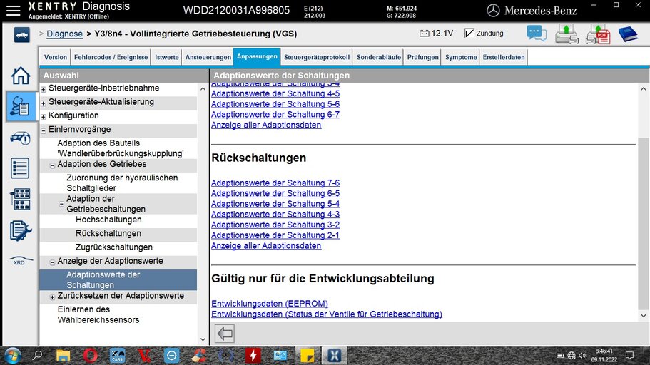

Перед полным сбросом адаптаций хочу сохранить текущие. Как это правильно сделать и, в случае чего, вернуть обратно?
VGS4NAG2
Я так и не понял, где конкретно написано как и с помощью чего сохранить текущие данные?
У меня в Xentry нет пункта "сохранить данные адаптаций".
