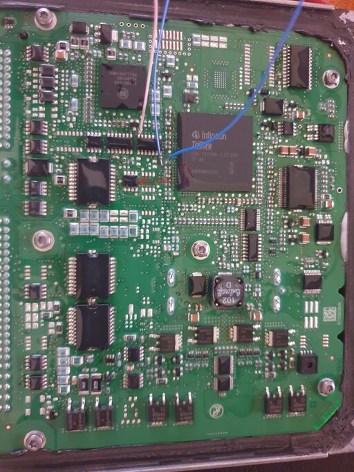

Знать бы, где он находится?в архиве нет самого главного - внешнего EEPROM 25lc256
Двигатель запустился. Спасибо.А тему прочитать? Всё же написано, как читать по BSL. Чем без вскрытия блока.
А EEPROM с той стороны платы, если ты любитель всё делать через одно место
