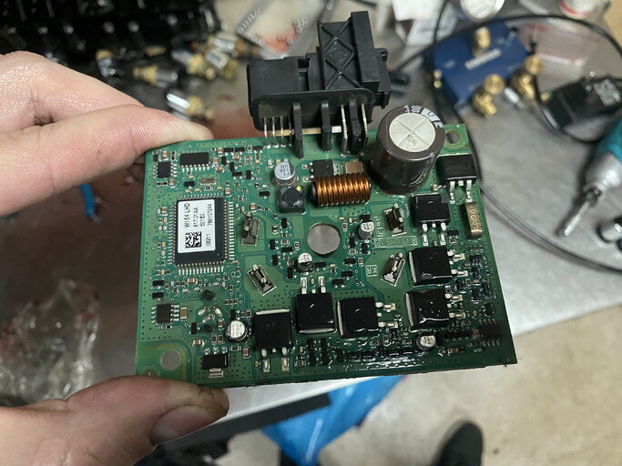

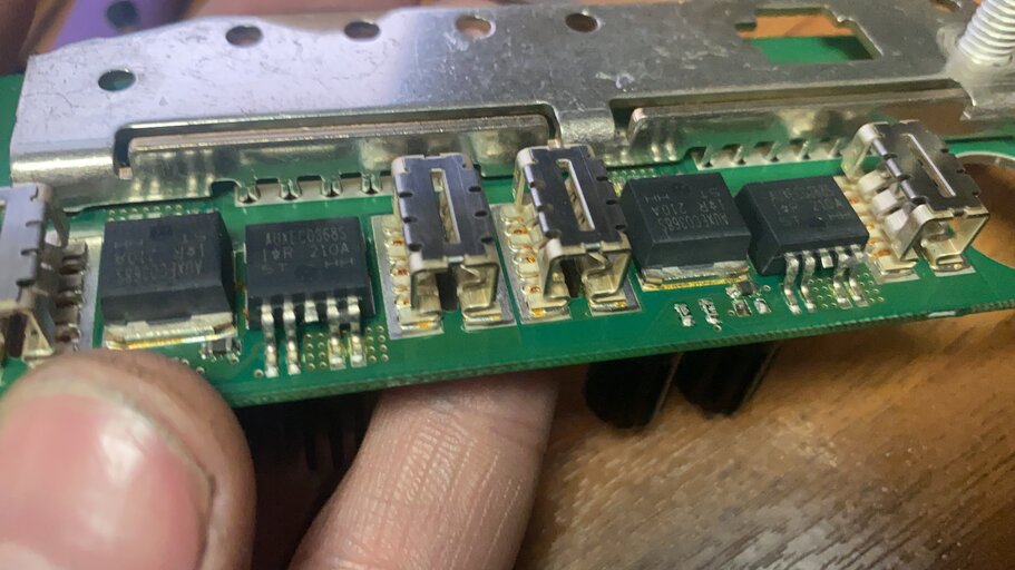

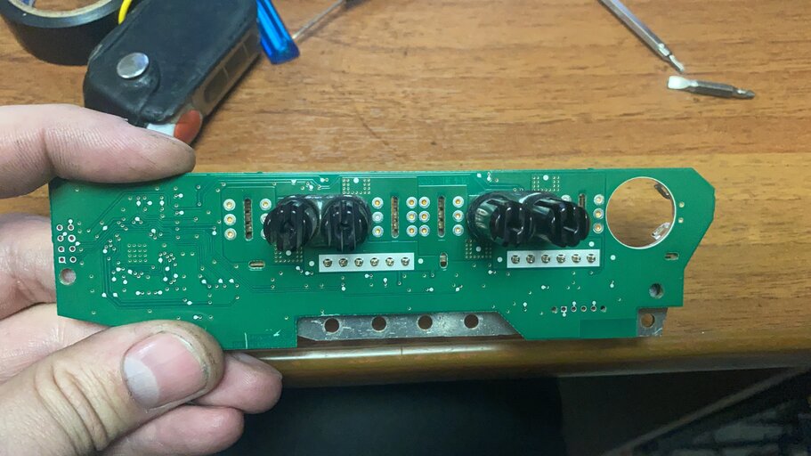

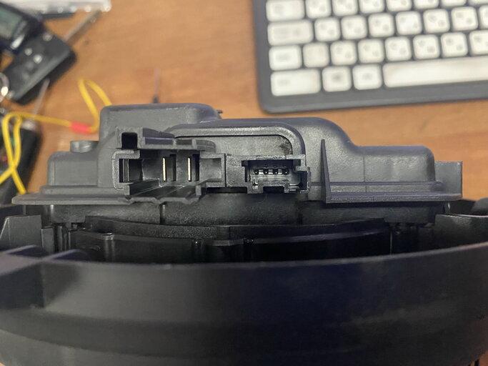

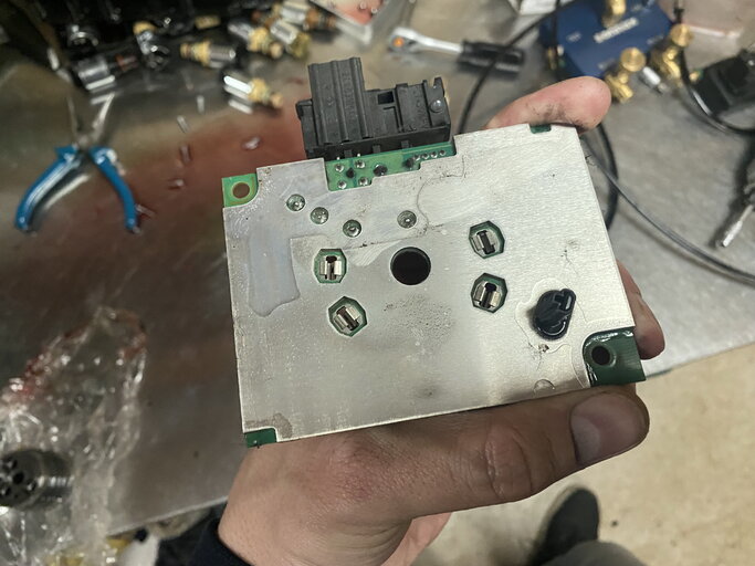

плата моторчика с вижу живая. а вот плата тэна при подключении к источнику питания на 2А ничего не потребляет и не имеет сопротивления. но неизвестно должна или нет.
Проверю питание на процессоре платы тэна
