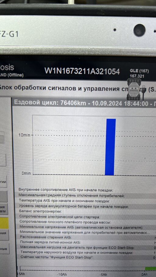

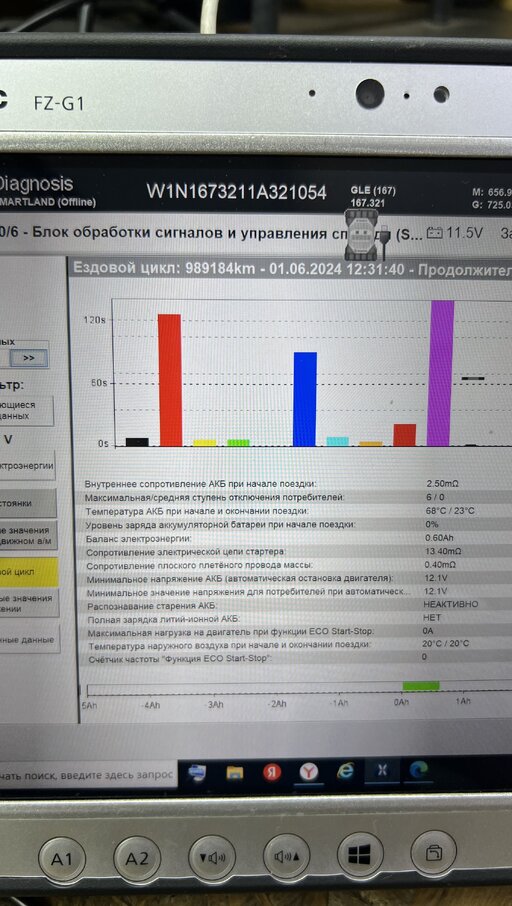

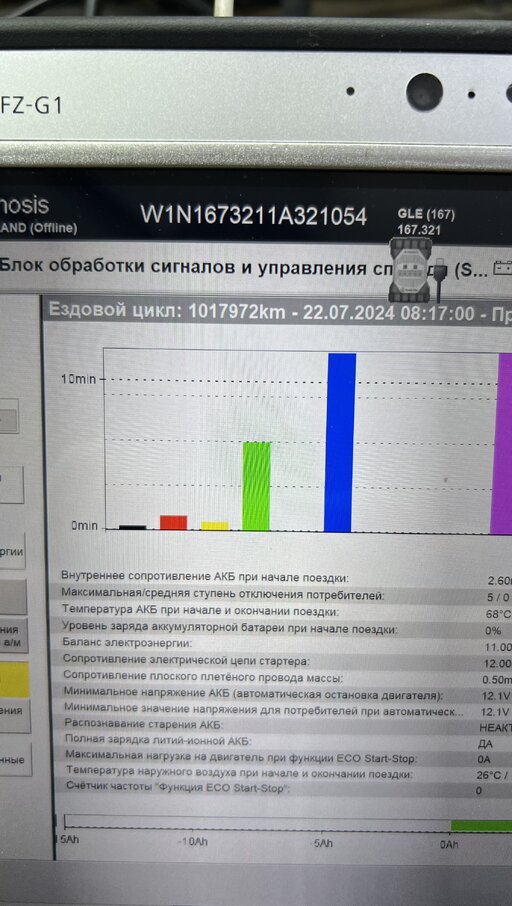

Коллеги добрый день! На GLE W167 купе 20г с заявленым пробегом в 77000 км обнаружили в SAM цифры в 1млн км( фото прикрепляю), понятно что такого не может быть. Подскажите это баг самого автомобиля или кан фильтр? Есть просадка по АКБ, машина стояла в кузовне, но и есть ошибка связи с замком зажигания. Понимаю что надо искать фильтр но вдруг это обычное дело

Вопрос за цифры, с какого Х.. SAM такое прорисовывает.
