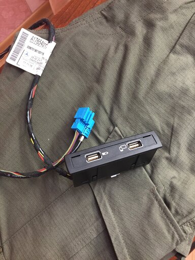

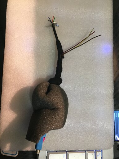

Голову сломал, не могу найти в ВИСе, как напрямую подключить гнездо USB к радио, в моем случае конкретно к Аудио20 NTG5.1. Ну факра понятно куда, а еще три провода коричневый, желтый с синим и красный с синим. Номер документа из ВИСа или номера пинов в конкретном разъеме радио? Хочу на столе потестировать Карплей на разных айфонах с разными прошивками, вылазит периодически глюк на машинах - пикселями экран расплывается после подключения телефона.
Радио A2469009219
USB A1728201700
провод к USB A1765401201

а три контакта в радио?
коричневый - как обычно кл31, пин 10 в разъеме А. а так же можно 11 или 12, они три подряд 31-е
красный с синим - как обычно кл30G, предохр 7.5А,
а вот желтый с синим - 5 вольтовый wake up USB, (не путать с 12-тивольтовым вейкапом МОСТа) пин 14 в разъеме А
