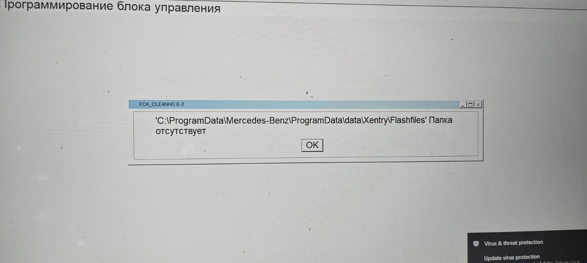

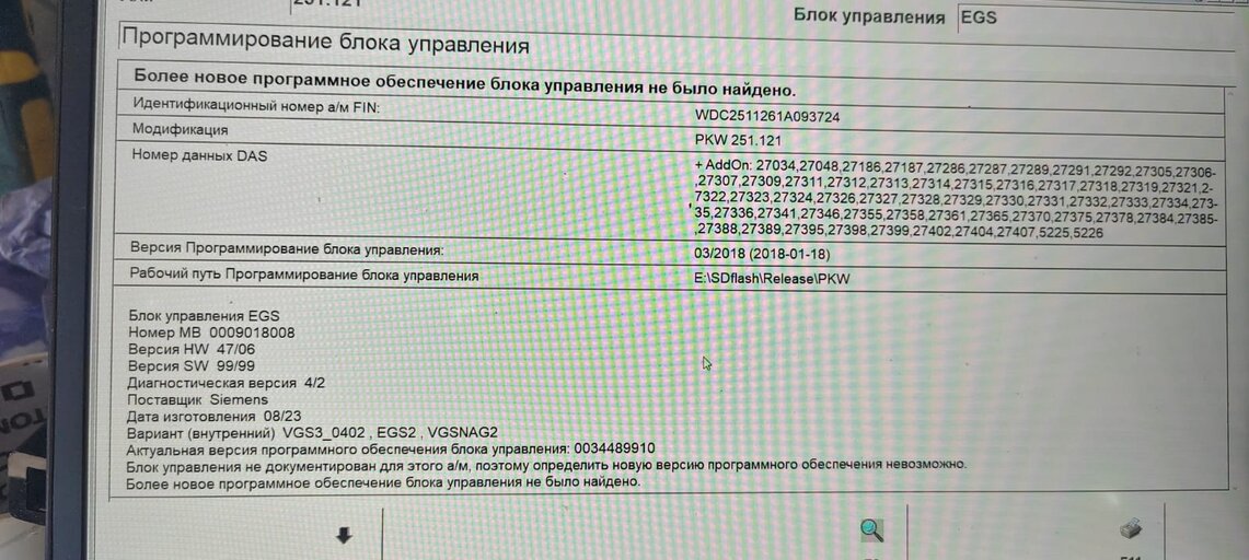

Блин танцы с бубном. Разобрался в старой плате была 0114481910 v38aa05k. Пытался через das результатов не дал. через monaco блин не шьет выкидывает. HELP!!!!!
что пытался?
что была?
что значит не шьёт?
что не шьёт?
куда выкидывает????
может нормально писать надо?
Не могу понять толи у меня коряво das offline настроен.

подскажите а где искать 251.eth подскажите. так глубоко я еще не за лазил.
Пробовал. не находит, такое ощущение что вообще отсутствует данная папка с файлами etnh
с торента кочал. особо кодирование не нужно было пока на моем авто короба не встала. может подскажите где купить фикс с файлами для das offline
без понятия, совет - скачать виртуалку с версией до 9-2014г . там есть заводской режим оффлайна который хорошо работает и вам хватит. всё это много раз нудно и по кругу обсуждалось тут.
