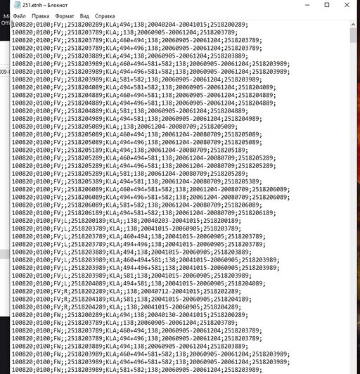

7G Tronic
там в основном ki, agw, hu, ism
Вот

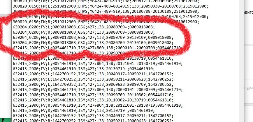

поправил сейчас попробую

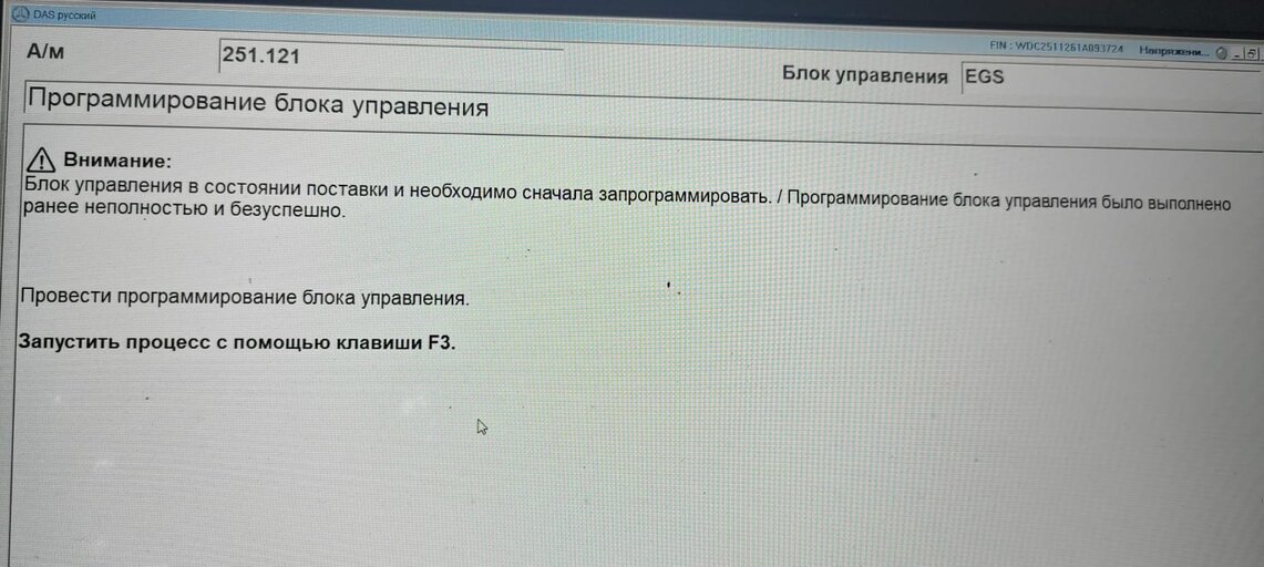

Сделал как сказали. Ответ более нового программного обеспечения не нашел. Не запрограммировал
Поменял в 4 строчках номер платы на новый
0034460310 старый, новый 0009018008
Попробовал еще через monaco Зашить 0114481910_01.cff. ругается на синхронизацию, я так понимаю не нравится что-то плате. незнаю.

шейте дасом!! и зачем шить 011 если вам дас подобрал 000901??????
Так он не шьет отправляет лесом. нет подходяшей программы
Вот правленый файл.
из старой перенес в старую. старая вышла на связь подкинул старую считал. подкинул новую залил.
ввод в эксплуатацию надо делать, не программирование.
кроме того, если ты уже знашеь какой софт нужен и какая кодировка, при этом ты перенёс EEEPROM - то можешь делать в любом инженерном софте.
плата новая пустая она автоматом входит в режим ввода в эксплуатацию
нет, автоматом оно туда входит только если у тебя сохранённые данные есть в компе для этого вина. если всё ещё входит - значит не перенёс!!!! так как после переноса они удаляются.
читайте темы про перенос данных!!!!
она вообще не разу не шилась. она даже попыток не дола чтобы зашить.
не может такого быть. для того, чтоб плата зашилась штатно - она не должна быть в буте, так как в буте туда не может записаться EHS и другие параметры.
там транспортный софт стоит, у вас она завалена. шейте инженым.... сказано как выше.
