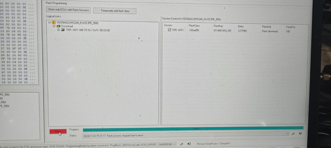

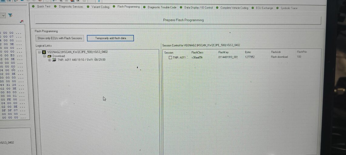

722.9 - Кодировка R251.121 - Умерла старая плата 0034460310 блок 2202702406. Поставил новую 0009018008 блок тот же. чем шить | Страница 3 | benzpro
722.9 Кодировка R251.121 - Умерла старая плата 0034460310 блок 2202702406. Поставил новую 0009018008 блок тот же. чем шить
7G Tronic
шейте дасом...
в блок нормально можно зайти мимо надписи - просто пропустить дальше.
и тыкать ввод в эксплуатацию
если там ругается опять - кннопкой F8 смотреть лог.
скрины

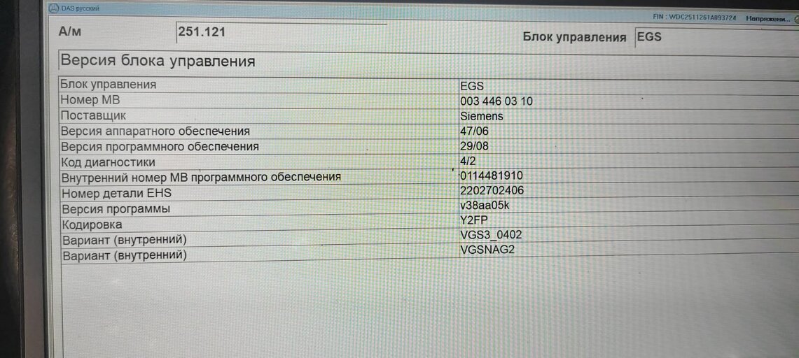

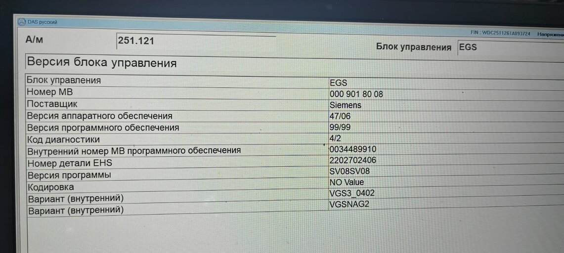

есть ещё одн файлик, там-же где etns - akttab.csv
там тоже можно переправить номер HW 0310-8008
бляха, да ЗАЧЕМ ВЫ ЭТОТ СОФТ ПЫТАЕТЕСЬ ЗАЛИТЬ!!!???? это НЕ ТО,
это старая плата
в новой плате
0034460310;0114481910;NAG2\0114481910_001.CFF;;1;NAG2;;BM=251.020|251.021|251.022|251.025|251.026|251.120|251.121|251.122|251.125|251.126,CODE_809=YES,EHS_HW=2202702406;;A52_R-PLATTE;
aktab меняйте 0310 на 8008 и дасом всё зашьётся.

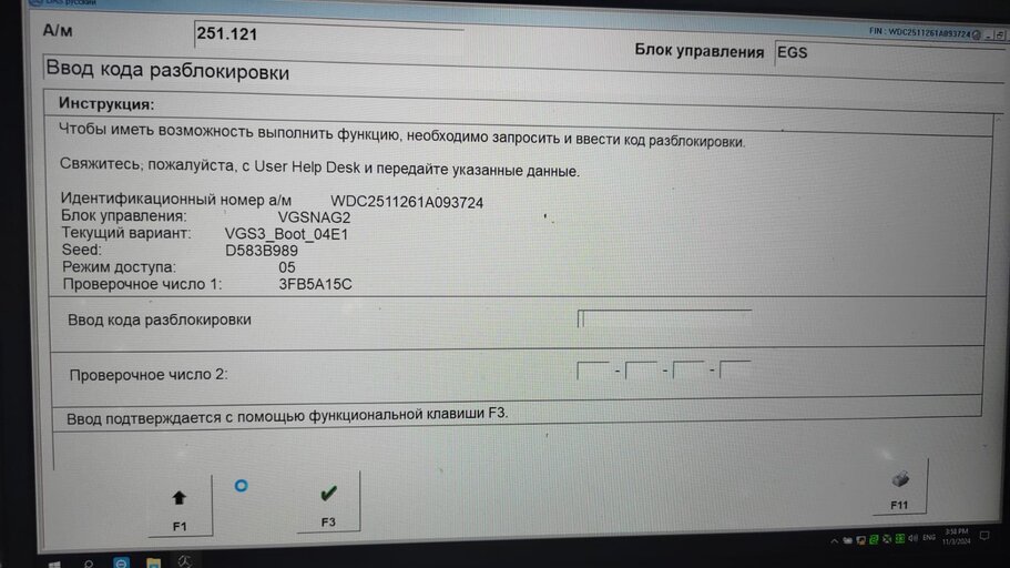

блин теперь просит код для разблокировки, а у меня его нет
вот
можете помочь плиз с меня шампанское.

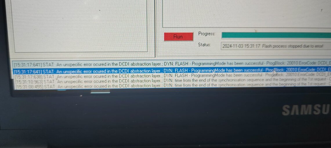

в ведиамо тоже не получается то ли не правильно разблокирую блок на запись. А на счет das14, Я занимаюсь дизелями и мне нужно читать свежие машины по этому не вариант.
Раньше не было проблем Я покупал доступ Online
да занимайтесь чем угодно - вам-же написали что скачать - -ВИРТУАЛКУ!!!!
вам стоит почитать ГОТОВЫЕ темы с ПОДОБНЫМИ вопросам, где КАК ШИТЬ , НЕ ПОЛУЧАЕТСЯ и ЧТО ДЕЛАТЬ!!!! всё это обсуждалось, реально. поиск реально рабтает.
всё находится.
Судя по фото у человека не открывается сессия программирования , нужно в этом направлении копать , как только откроется сессия , так сразу все и зашьётся
по фото человек использует не 2014 версию и копать нужно в сторону осмысления того, что уже написан на первой странице....
в этом варианте без расчёта сида - он ничего не зашьёт. к сиду нужно контрольную цифру. тогда пойдёт. иначе - читай выше.
