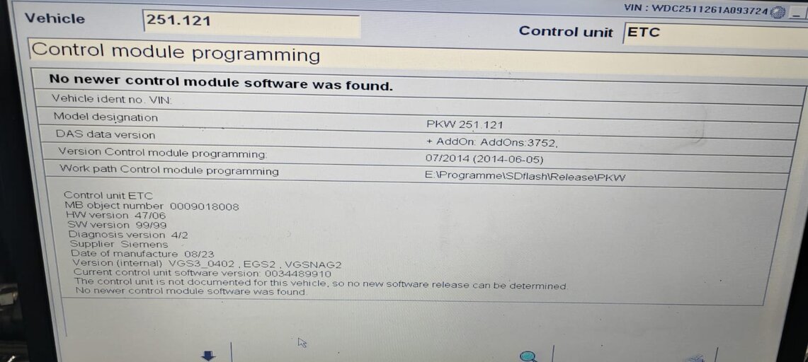

1. Установил на живой комп версию 072014
2. Открыл ofline
3. Поменял в файлах 251.etnh номер платы
4.Поменял так же в akttab.csv
Результат не найдено подходящего файла
Вот такое чудо

циклимся обратно, что править написано ранее. при этом вы это всё делали и это шаг у вас пройден _ ЗАЧЕМ ОПЯТЬ?
дружище, вот у тебя есть цифры, тебе объяснили принцип - как подсунуть более свежие данные в дас чтоб оно знало железо.
занимайся. всё получится.
Так и делал
Блин по моему разобрался у меня коряво стоит ofline. надо найти файл для das 7-2014
На версии 09-2014 также просит проверочное число с кодом раз блокировки. В какой версии не будет просить точно. Блин я уже четвертые сутки бьюсь.

Вопрос решился через VEDIAMO. Как я не старался, перекачал кучу das 2014 года. Везде просило код разблокировки и проверочное число. Метод замены старого номера на новый работает, если только вы сможете подсчитать проверочный код, вот здесь огромная проблема. Спасибо всем за вниание. Попкорн кончился :)
