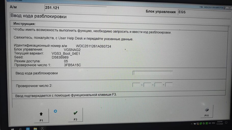

722.9 Кодировка R251.121 - Умерла старая плата 0034460310 блок 2202702406. Поставил новую 0009018008 блок тот же. чем шить

Ставил 09-2014 просит кодировочное число. Вот из этой версии с заводским offline.
Не знаю может не навсе блоки просит кодировочное число не пробовал. Но вот на новую плату с подменными номерами просит.

Сам по себе оффлайн ни когда не отключал запрос пароля и даже правленный пасфри, на коробку на сколько я помню были отдельно правленные файлы вот их и надо пробовать, без их правки хоть какую версию ставьте будет запрос
