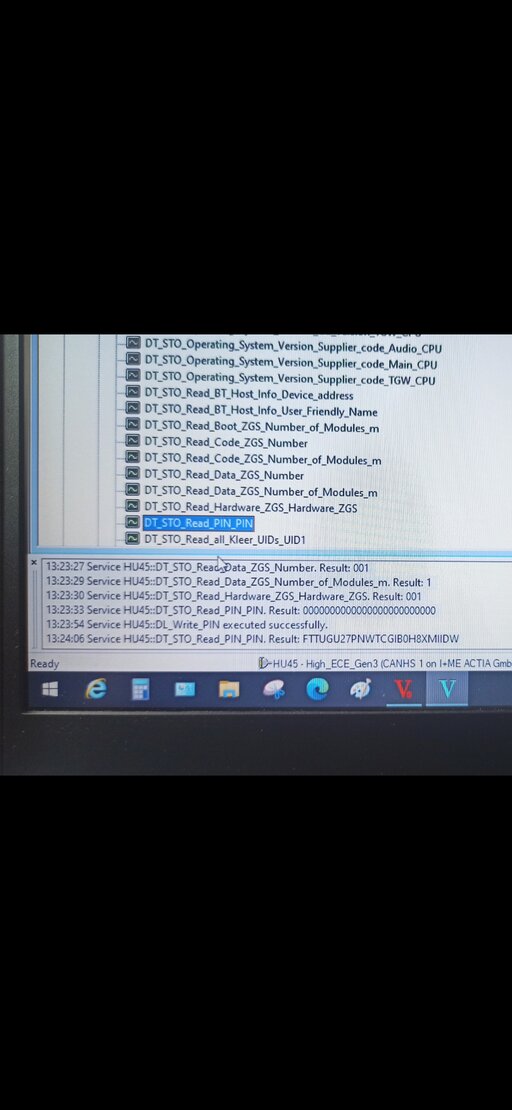

Всем привет Подсказали мне пин) Спасибо!Приводе ПИН,ввожу через Routine-RT ANTI Theft pin …… мне выдаёт вот такую ошибку(фото) и зависает((( хотя пока не пытаешься ввести пин то он кодируется, четко отвечает
Здравствуйте! Я столкнулся с такой же проблемой, Hu47 не принимает пин код, блок с помойки, в двух местах перепроверял правильность пин кодов, всё тщетно, в начале писал при попытке ввода Pincode failed, затем начал тупо висеть, пока не перезагрузишь кнопкой ON. ГУ диагностируется, кодируется, Vin и номер для пин кода отдаёт без ошибок.

ME7340D0762097 - серийник.
FTTUGU27PNWTCGIB0H8XMIIDW - код.
Нули 0 и буквы O различить могу. Остальное всё так. Проверял в двух местах. И всё одно:-(

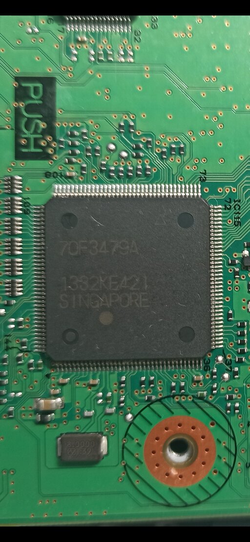

Проще сказать что заменен команд. Но это неинтересно. Действительно, голова была после ремонта, но стало интересно докопаться до истины. Проверил содержимое флешек, там всё в норме, добрался до MCU UPD70F3479A. И обнаружил что в нём неверная информация об автомобиле. Поправив содержимое, головное устройство прекрасно приняло код антикражи и нормально стал реагировать на посланные команды. Screenshot_2022-10-04-13-12-05-168_com.miui.gallery.jpgScreenshot_2022-10-04-13-11-47-939_com.miui.gallery.jpg
В итоге установил в авто, ввёл пин и балалайка заработала.
Вообщем вопрос ожидаем).
Пришлось подродить несколько командов(заменённые уже на 5s1), которые были у адекватных клиентов, и согласившиеся пойти на встречу, два от ML-GL, один от 207го. Я аккуратно снял нужные мне детали, всё пометил, где что стояло. Пошёл с поклоном к человеку у которого есть оборудование для чтения этих MCU, и с полученными данными ушёл искать различия.
