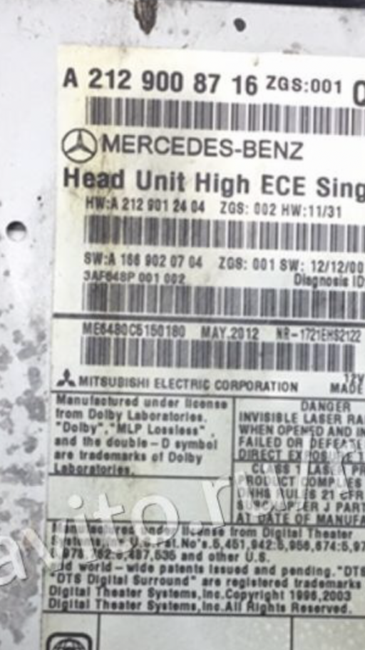

Заказал через авито comand 4.5, завтра обещают отправить. Можно у кого узнать пин?
Если она с краденой машины, то вообще кирпич куплю?
SN: ME6480C5150180
SN: ME6480C5150180
конечно можно узнать, тока обычно это платная инфа. Сколько устанавливал голов, всегда платил тем, кто называл ПИН
