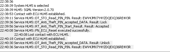

чего смотреть на днях, смотри сейчас
время польское, в Москве на час больше, не поленился поднять задницу с дивана )))

она ничего не стирает, зачем ты чушь пишешь? это радио стирает после активации успешной... можешь без всяких ксентри это екотом проверить...
не сохраняется. пин всегда удаляется самим радио!

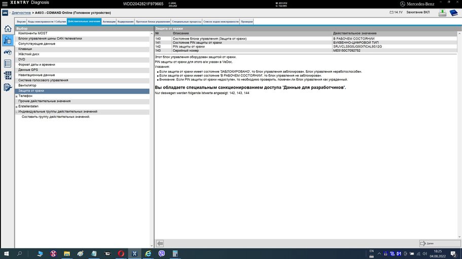

Если PIN прописать только через RT_Anti_Theft_PIN_Start_Result, то голова разблокируется, но PIN читаться не будет. Можно в Xentry в действительных посмотреть - будет надпись 141-"PIN удалён", 142- 25 нолей. Но если выполнить DL_Write_PIN, то он прекрасно будет читаться. Могу скрин забацать.

Если PIN прописать только через RT_Anti_Theft_PIN_Start_Result, то голова разблокируется, но PIN читаться не будет. Можно в Xentry в действительных посмотреть - будет надпись 141-"PIN удалён", 142- 25 нлей. Но если выполнить DL_Write_PIN, то он прекрасно будет читаться. Могу скрин забацать.
