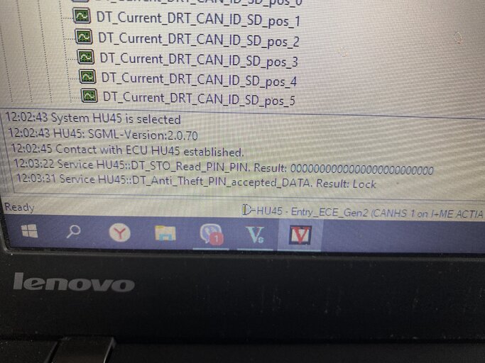

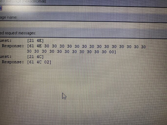

При вводе первых команд ответы блок на фото, при вводе дальше зависает.

Это понятно, думал в таком формате ответы интересуют.

Написано было , что ответы на первые , а вторые руками, т.е. F12.
если виснет также на нули как и на код, значит проблема с радио.
