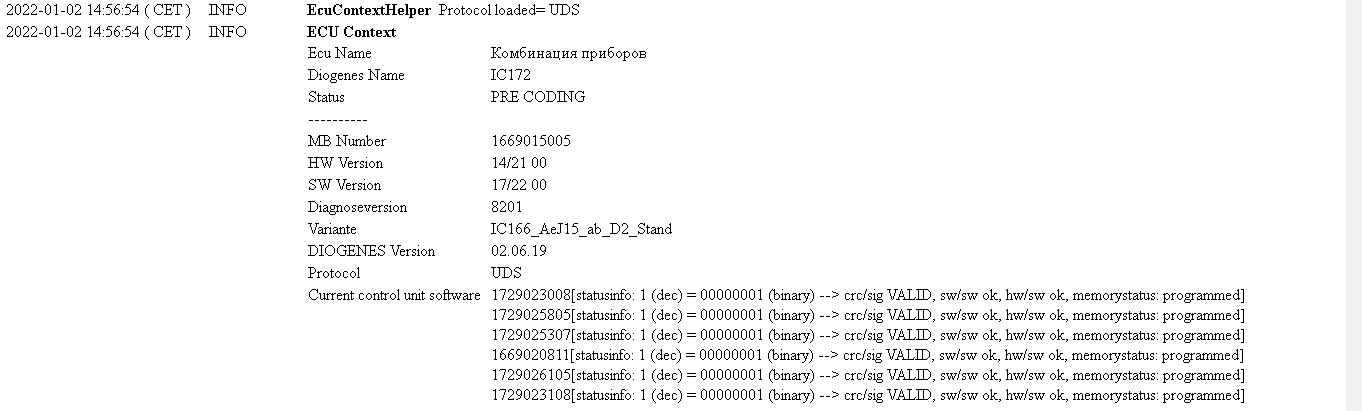

Залил все шесть ориг софтов, убив часов шесть, ошибок никаких, а сцн не идет
Посмотрел логи сцна после заливки ориг софтов - там практически ни одна кодировка не пошла, одни ошибки.
что значит ни одна не пошла? не изменились? а руками кодировки меняются? вариант правильно определён?

я попробую внимательней лог прочитать, я в логах слабо понимаю, но WARN и ERROR найду )
