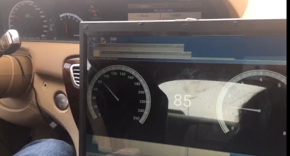

За уровень топлива отвечают 2 или 3 пакета, причем их нужно посылать с определенным периодическим повторением. Когда-то пробовал свою приборку написать, но кинул это дело.
