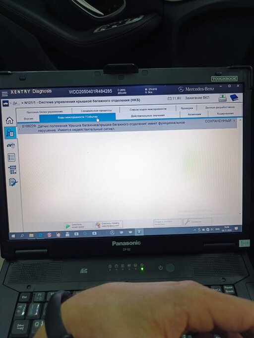

Мерседес 205 доустановили электропривод крышки багажника
Человек пользуется очень часто
В течении года проблем не было ,а в этом году уже второй раз меняем датчик положения крышки багажника ( продается только с механизмом целиком )
Что там с ним происходит , почему так часто выходит из строя , кто сталкивался подскажите пожалуйста
B188229
Что в ксентри в актуальных?
Что в проверках?
Что в синей книжке? Есть описание ошибки?
Как в дтс звучит?
Есть в дтс описание?
Почему сразу всю информацию не дать для обсуждения?

внутри мотора датчик же? Там в стойке провода рвутся
Судя по описанию проблема не с проводом, а так как в теме доустановки нет инфы о кодировании - может проблема в этом.
Ну, и, 5 пунктов вопросов прольют свет если будут ответы.

По проверкам все проходит , пока
На прошлом датчике , начиналось примерно также
То есть, ошибка была сначала сохранённая , по проверкам все проходило
Далее уже переходит в актуальную
