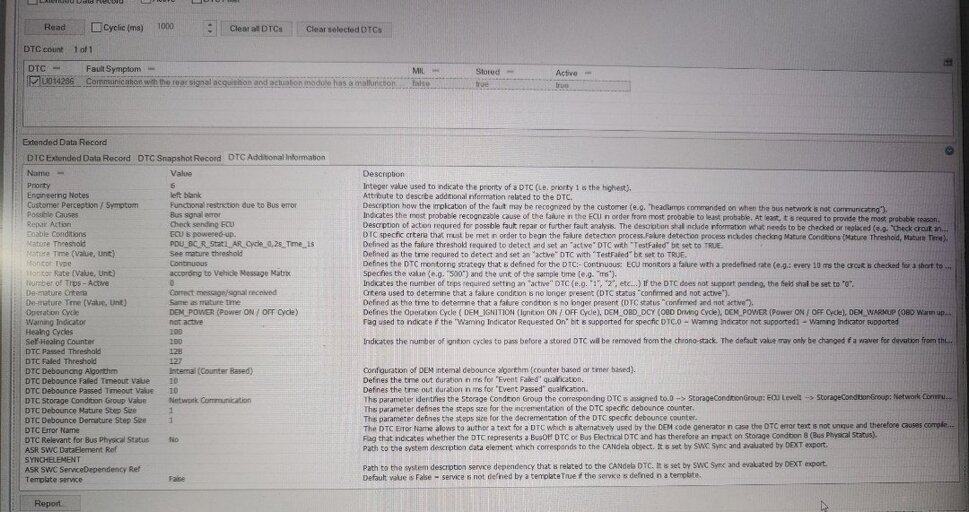

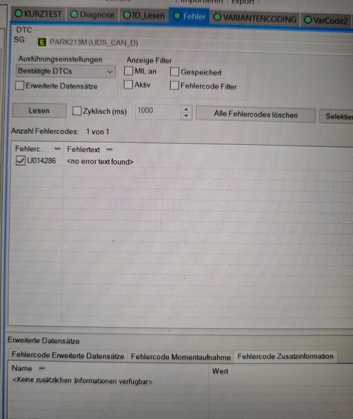

Блок PARK213M , имеет ошибку U014286 Связь с блоком обработки сигналов и управления сзади имеет функциональное нарушение

В N10/8. BC_R213 две ошибки по указателям задних поворотов , хотя они работают
B164A49 и B164B49 левый и правый указатели поворотов неисправность

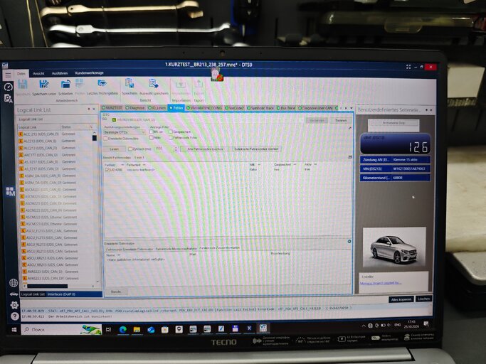

Также когда заходишь в PARK213M , XENTRY предлагает новый пакет данных
ДОСТУПЕН НОВЫЙ ПАКЕТ ДАННЫХ
ПРОВЕСТИ SCN кодирование блока управления парковки N62
Сброс блока делал , не помогает
Блок сертификтный , программирование думаю поможет , прошу помощи зала , возможно кто то сталкивался и знает путь как победить эту ошибку ?
Тоже так сначала подумал , но ошибка по указателям поворотов после удаления пока больше не появилась , а активная парковки так и не работает и ошибка
Не уходит , висит постоянно
Думаю с Park213M нужно разбираться будет , он не хочет работать
Нет описания почему то

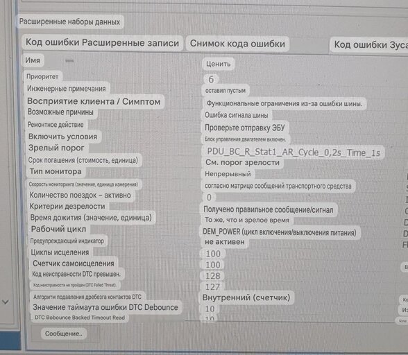

Нашел файлик с которым вариант определяется и описание сразу появилось

вот этого не хватает. что там внутри -надо сдскан смотреть с содержимым этого сигнала. в описании дополнительно нет информации.
можно-же текстом нормально вставить было?
PDU BC R Statl AR Cycle 0,2s Time 1s
Определяется как пороговое значение, при превышении которого фиксируется и устанавливается «активный» код неисправности (DTC), а для параметра «TestFailed» задается значение TRUE.
