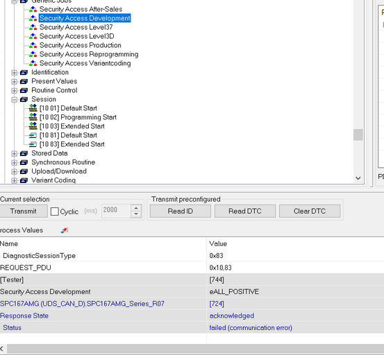

блин!!!! скрин проекта. нахера ты дерево диагностик показываешь ручных??????

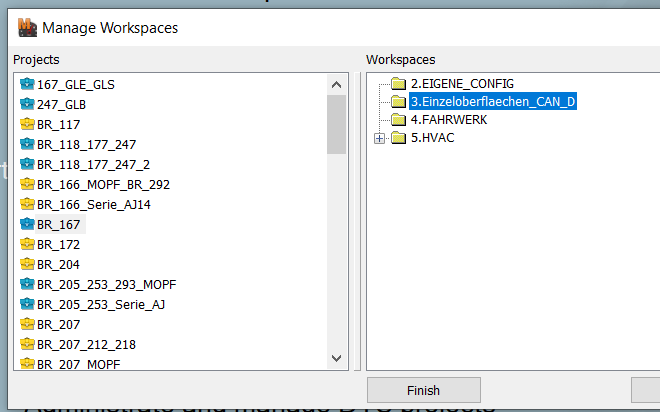

судя по всему, немного не понимаешь под словом проект. проект - это не просто открытый SMR-D, это всякие кнопочки, графики и прочее. вот это проект.
ну, скачай, чё делать-то. зачем тут время тратить на слова лишние? две страницы выяснять и выяснить, что проекта-то нет :D
Итак, с помощью данного проекта удалось произвести смену кодировочной строки.Но к сожалению в проекте нет именно SPC167AMG, соответственно вариант блока не определился, но кодинг прошёл. Так как была цель убрать из кодировки активный стабилизатор, пришлось сначала вручную подобрать параметры в 8й monaco, и затем вставить в 9ю в проект. Все получилось.
