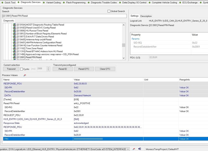

При выполнении команды Read PIN появляется поле, заполненное нулями... Врядли это искомый код. Или не та команда?
PS:не посдкажите как отключить запрос кода?

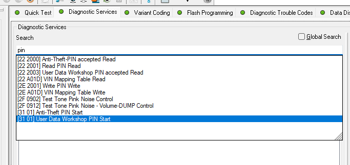

Вот все варианты по ключевому слову PIN.
Посмотрел кодировки - явного параметра, который мог бы быть связан с запросом кода от кражи не нашел - не намекнете куда смотреть?

Ваша ночная переписка могла бы вызвать просто улыбку, если бы ровно полгода назад вы уже не задавали практически этот же самый вопрос.
Вы просто подумайте, в чем смысл защиты от кражи, если каждый школьник с ведиамо мог бы вычитать пин из украденной магнитолы?

Намекну - смотрите в сторону поиска по форуму и вообще поиска в гугле, эта тема примерно чуть чаще, чем миллион раз обсуждалась.
Почитайте хотя бы СВОЮ СОБСТВЕННУЮ тему по вводу Команда в эксплуатацию, там всё, что вам надо сделать сейчас, вы уже сделали, за исключением самого кода, которого в б/у магнитоле нет внутри. Поищите тему с запросом кодов защиты от кражи.
Вы создали две практически одинаковые темы с одними вопросами, при этом эти вопросы мелькают даже на этом форуме десятки раз, и вам уже ответили, и вы справились, запишите в блокнотик алгоритм действий, если за полгода вы всё забыли
А пока не тратьте время, ничего вы из магнитолы не вычитаете и уж, конечно, никакими монаками и никакими кодировками вы запрос кода не отключите.
Найдите того, кто вам даст/продаст этот код и тогда вы сможете привязать радио к другой машине с помощью монако точно так же, как вы это сделали с командом всего полгода назад.
