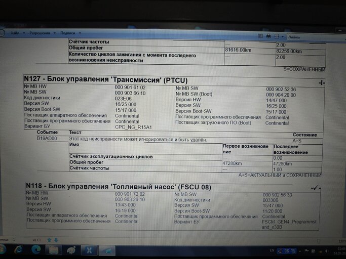

Вот похожая информация, возможно блок не обновлен. Тоже 213.042. 16209821334688639268218440842013.jpg
искать нужно 000 903 66 10 и 000 902 52 36 ? Или достаточно только первого?
И тут вижу отличия - у меня вроде было CPC_NG-R16A, а тут R15A
Вариант блока управления меняется при обновлении, то что я фото выложил, может быть предыдущей версии. Т.е. не обновлен.
