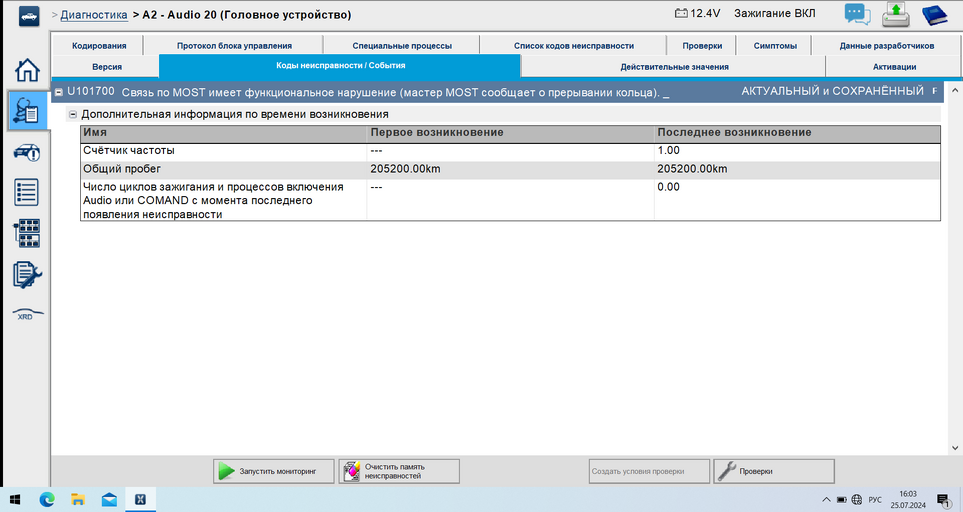

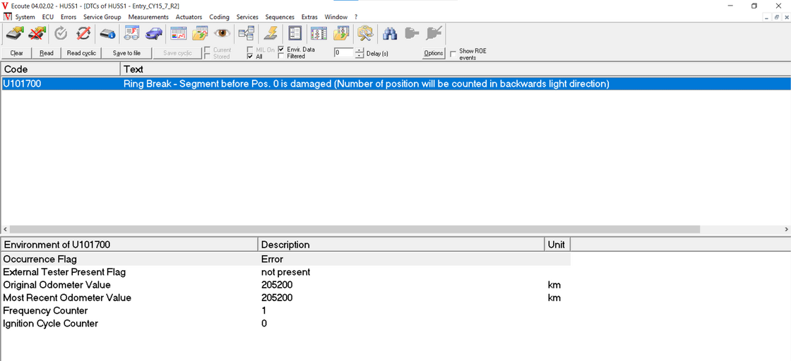

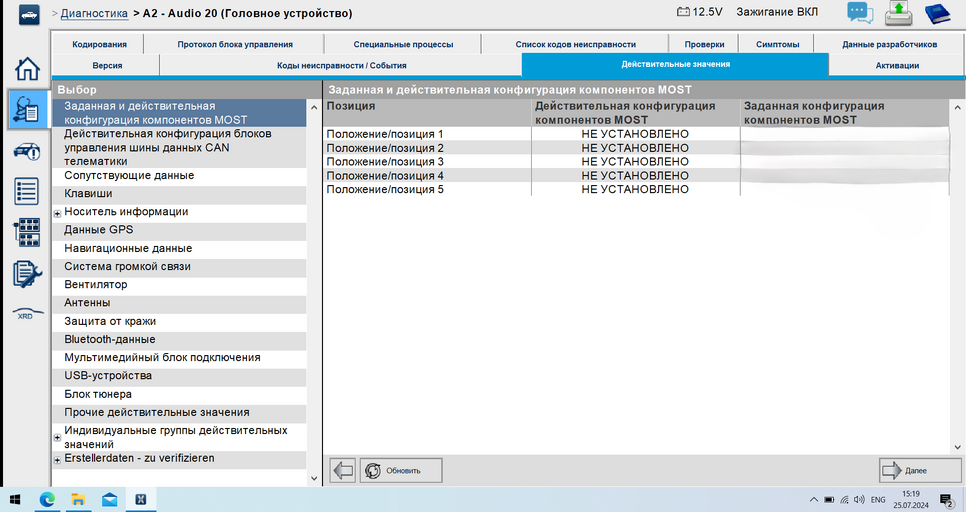

Куплена магнитола с разборки Audio 20 5.1 взамен старой 4.2 благополучно подключена все работает кроме звука и висит ошибка по мосту.
Подскажите как отучить магнитолу от most. в кодировках VCD_Max_Most_Configuration отключил а ошибка все равно есть. в авто никаких усилителей тюнеров нет.
