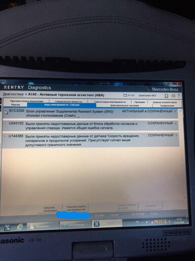

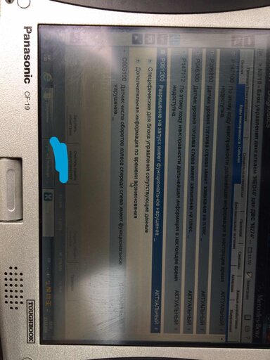

P051200 The start enable has a malfunction
но мы круче, и чпокнули в конце-концов.

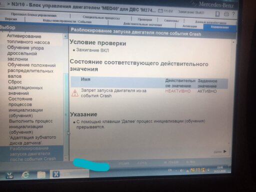

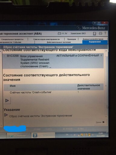

тачка после дтп, индикации крэша нет в моторе, и активацию деактивации следовательно не даёт, так как CRASH заданное значение - НЕТ, а должно быть ДА. не заводится. по ошибке - проверьте иммобилайзер 🙂
что было и как - писать не буду, надо отбить затраченное время 🙂
по гуглу - проблемы эти на 213, 205 и 222 встречались. после дтп.
оно и раньше не плохо отбивалось, когда ошибок не было и люди бывало дампы хотели чистить от краша😆
тут обычное в необычном. я-то прекрасно знаю что такое есть, и как это решается. но тут было через жопу. и решилось через жопу.
а то, что в старом софте могло не показывать крэш в med40 - это фигня. обновляйте софт 🙂 тут нигде крэш не светился. от слова совсем.
да ситуация обратная, зачем обновлять? наоборот, чем меньше везде этот краш виден, тем лучше)
в любом случае - пофигу 🙂 тема хорошая, не очевидная, тачек много новых - будет где бабок зашибить немного.
Походу такая же ситуация. Авто w213 e300 08/16, может Xentry старый 06/16, хотя авто 16-17 годов делает все без проблем. Crash 100% есть , хотя med40 не видит его, а в активном асисте тормозов есть. может из-за того что ещё нет одного датчика удара? Хотя точно знаю что сами аирбага тут не нужны, думаю датчик удара тоже тут не причём .
