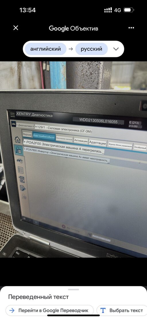

Mercedes e350e W213, 2018 год, 85 000 пробег .

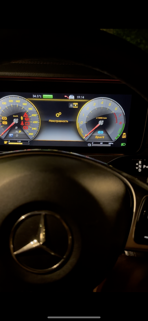

После мойки в дороге домой в режиме charging. Загорелась ошибка неисправности гибридной системы, кондей перестал охлаждать а авто заряжатся. После заглушения, и попыток завести, в режиме hybrid, заводится и глохнет. Доехать до сервиса своим ходом, удалось только при запуске авто, виртуозно переключив в режим e save.

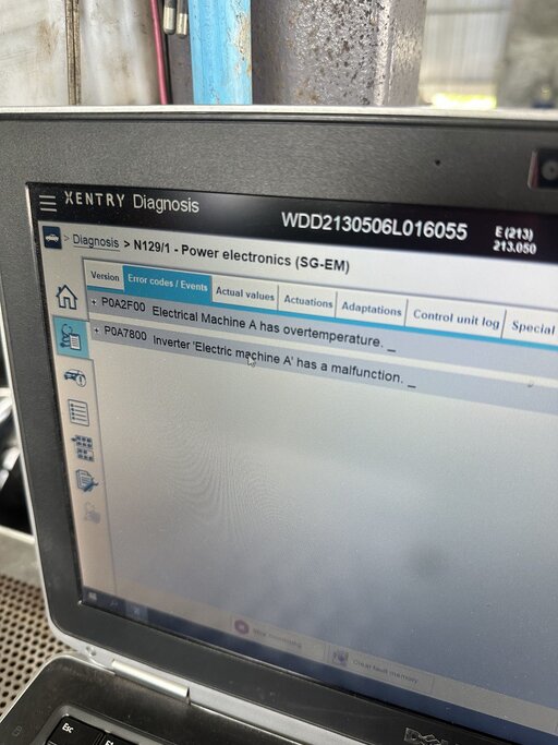

В сервисе нашлись некоторые ошибки.
Хотя, была давно тачка с такой ошибкой - там сдох датчик положения эл. машины. Он не видел ее движение.

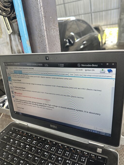

Сервис приговорил A2139000914 какой то блок за пол ляма рублей )
Кто нибудь знает разницу между A2139000914 и A2139006090 второй нашел по дешевле на разборках. Возможно обновленная модель ?
думаю, что не поможет.. я написал в чём были проблемы конкретно у нас с такими двумя ошибками. была проблема с датчиком положения машины.
у других людей были проблемы с проводами.
Инвертор с разборки не помог.
Два месяца с половиной не могут найти проблему, провода контакты, все везде проверили, инвертор даже разобрали все ок с ним. Нашли сгоревший предохранитель и новые ошибки .
Проверяйте актуальные ошибки начина с ошибки по контуру блокировки.
Я вам писал, что не поможет, и что может помоч, но возможно у вас там что-то еще.
