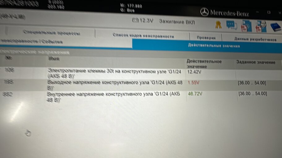

На выводах 48В батареи - мультиметром всегда 0-3,5В. Должно там измеряться напряжение?
Мерил на заведенной, на зарядке от сети 220в, просто на выключенной - всегда 0.

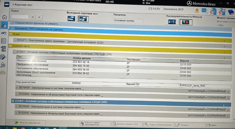

B210A00 Электропитание в системе слишком мало. _
B102000 Напряжение в 48-вольтовой бортовой сети слишком мало. _
P0A7F53 Достигнуто граничное значение старения модуля гибридной/высоковольтной аккумуляторной батареи. Конструктивный узел деактивирован.
B102000 Напряжение сети 48В слишком мало

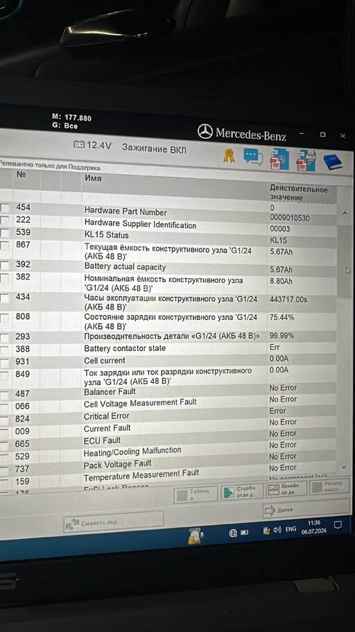

Так мб контактор плюсовой не замыкается в батке, есть ошибки в бмс? По дз статус контакторов показывает? SOC, SOH, напряжения ячеек, имбаланс есть? Условия, препятствующие замыканию контактакторов можно посмотреть?
Ошибки только в стабилизаторах…

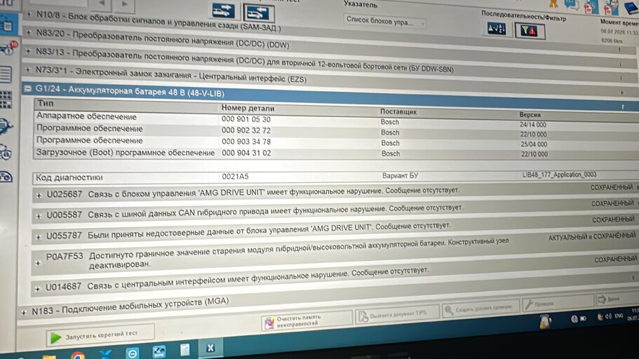

Появилась ошибка
По ней должен был быть типс
Откуда там будет напряжение, если у вас на плюсе батки нет напряжения? Вопросы сверху, которые вы сами себе должны были задать - написал, ищите в ДЗ в бмс
В bms значения только касаемо 400В батареи
В 48в батареи на фото значений видно, что battery contactor state error и critical error error, no permanent lock has occured

Батарея с ячейками не может работать без бмс, она и является бмской, если перманент лок по контактору, то надо смотреть soh, текущий soc, делать выводы. Можно разобрать и зарядить, 48в зарядники продаются. Потом поправить дамп и ездить дальше, но если soh низкий, то ситуация повторится
