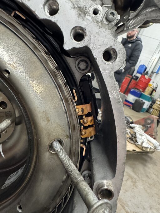

Как я понимаю, внутри колокола стоит фланец, куда с резинками вставлены трубки охлаждения, и у автора на одной из была повреждена резинка так, что текло внутрь?
Я думаю да, трубки вставляются в кольцо охлаждения статора
Думаю разбрасывало антифриз и возможно подкарачивало контакты

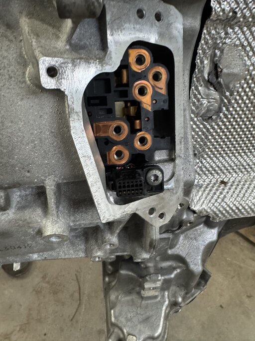

Фотка со стороны блока
Так в том то и дело, что ошибкой по этому не было, антифриз проводящий ток, это не омывайка спиртовая, которая не проводит. Высоковольтка должна была на изоляцию жаловаться.
Изоляция там под лаком, а сверху как раз контакты голые, там же и управление стоит
Абсолютно идентичная ситуация, разборка/мойка ротор статора-не помогла, вот теперь думаю, а не сгорел ли ISG...
