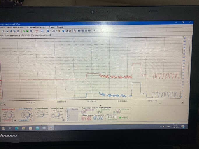

Понятно что 87. На машине нет этого и импульс приходит с блока похоже. Вот осцилка с 95 и 94 пина. Т.е. схема не та. Вопрос почему одновременно импульс идёт?

я уже точно не помню подробностей, давненько было, обнаружил что в ВИС по 212 кузову есть косяк в схеме, при этом 204 и 207 этого косяка нет, и реально на 212 на машине было не как на схеме
Точно. В 204 эта Zтка от блока только на 2 форсунки.
Почему сигнал одновременно?

импульс от нагрузки возникает.
Плюс не помогает, делал вчера уже так. Схема не верна. И в ксентри и в висе. 204 кузов с этим мотором даёт правильную схемку. Всё идёт с блока.
Про нагрузку не понял. Это измерение на 95 и 94 выводах блока. Соответственно плюсы 1-4 и 2-3 цилиндров.

Т.е. если я в точке 7Z/35z1 не нахожу форсуночные провода, питание должно идти с эбу? И где по схеме питание точки 7Z/35z3?
Подвешенная параллельно форсунка очень живо щёлкает и прекрасно распыляет воздух под давлением 8 бар
