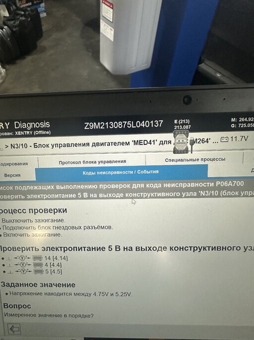

Кто то из датчиков на шине 2. 5 вольтовой глючит, или драйвер в компьютере . По силовым запиткам кмк отвалится исполнитель скорее
a 5в откуда запитывается внутри блока??? тут очень много чудесных вещей было именно связанных с силовым питанием...поэтому это несколько раз предложили проверить. не просто так.

Диагностирую этот авто уже месяц , скрутки ( z точки ) пол ковром водителя , и сзади слева красно-желтая точка на сколько помню , сейчас дефект актуальный , но напряжение на дросселе 5.0V , но периодический падает на 4.10 , при этом проявляется все в дождь ,
если дефект актуальный - у вас падает одно из питаний. по проверке вам рисует что проверить.
как можно упростить - сделайте хвостики с пинами и запинуйте их ВМЕСТО указанных контактов так, что-бы снаружи был кусок зачищенного проводка куда можно подмотать вынутый из этого гнезда пин и проводить замеры в момент проблемы.
если она обнаруживается актуальная или сильно ниже, чем должно - разъединяете и проверяете.
Я так понял вы предлагаете проверить питание ДВС ? Какое то из этих 3 глючит ?
