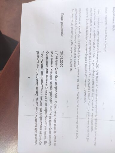

Интересная история на гарантийном автомобиле с проблемой crash сигнала отписали блок по гарантии через инцидент с мемруком, а в ответ нас послали) IMG_20200901_191842.jpg
ну, в принципе, правильно - случай не гарантийный. конечно дело не в проводке, но сам смысл - страховой. и до замены стоило по инциденту запросить порядок действий.
