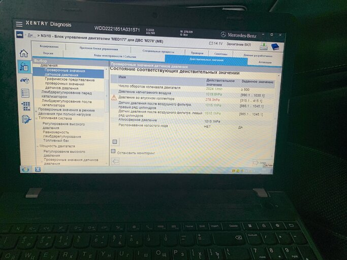

Всем доброго дня. Суть проблем: Утром на холодную плавают обороты , если поехать едет рывками, на P на педаль газа также реагирует с провалами. По стару ошибок нет. Прогревается все идеально. (прогревается не до того когда 90 на табло, а видимо чего то другого) Единственное что нашли это не проходит адаптацию смеси скрин прилагаю.

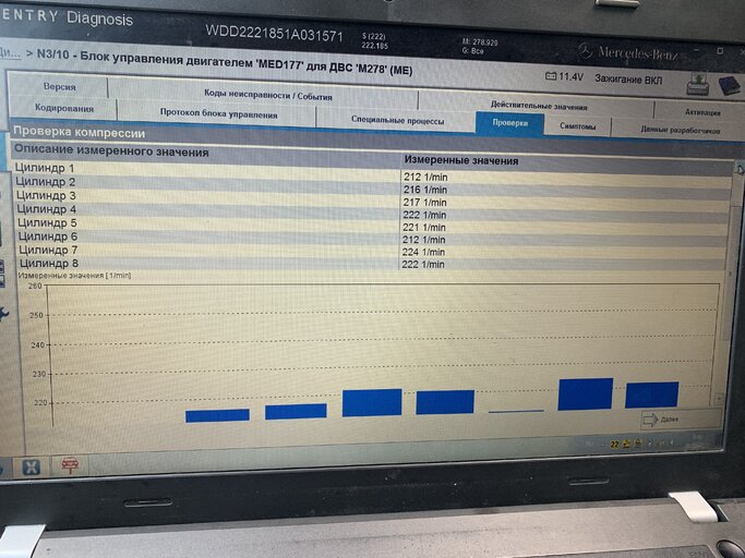

4. компрессия в ряде цилиндров и по рядам, как отличается?

4. Разницы практически нет, и проблема эта появилась далеко не сразу после капиталки. Есть к сожалению только скрин проверки компрессии через стар , приложу.

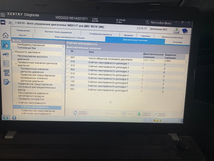

Сегодня при очередной утренней диагностики наконец-то выплали пропуски по всем цилиндрам и то только на оборотах. Пропуски редкие поэтому ошибок в блоке не появилось.C1148503-C1C1-4ACE-B4E3-D7FEB3C83914.jpeg

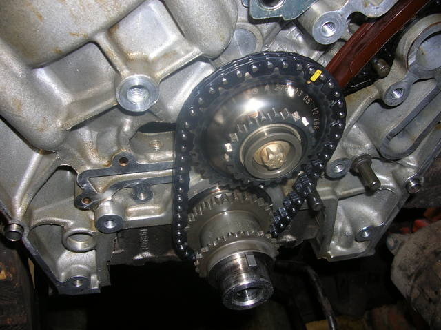

После ремонта кривошипно-шатунного
механизма следить за тем, чтобы он
располагался на 40° после ВМТ такта
сжатия. В положении кривошипно-
шатунного механизма при монтаже на 40°
после ВМТ все распределительные валы
(1) в исходном положении показывают
неправильное положение приблизительно
на зуба. Если коленчатый вал
проворачивается при снятых вторичных
цепях, то для достижения правильной ВМТ
такта сжатия на кривошипно-шатунном
механизме это следует выполнять только с
шагом в 720°.
AR05.20-P-6020LFB
и
AR05.10-P-7620-04MM
шагом в 720°.
AR05.20-P-6020LFB
и
AR05.10-P-7620-04MM

У тебя по показаниям большое разрежение во впускном коллекторе и богатая смесь по крайней адаптации. Плохие свечи дадут "бедную" смесь на выходе.
по каким показаниям? я вижу только тест адаптации, никаких показаний работы двс нет.
Скажите что мне нужно выложить какие данные я выложу.

мне кажется с фазами вы не попали. проверьте выкрутив датчики. а лучше сфоткайте на 40гр положении коленвала оба впуска и выпуска
