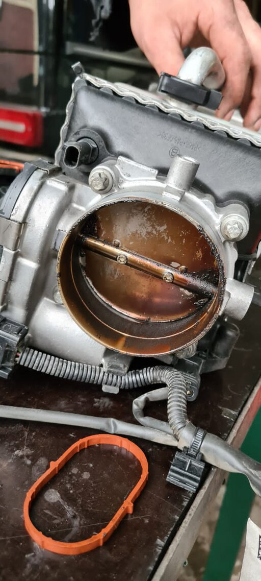

Если бы он подклинивал по нему разве не было бы ошибок?Да и проверку на холодную он проходил нормально…попробуй почистить дроссель.
там их нетможет заедает вихревая заслонка.

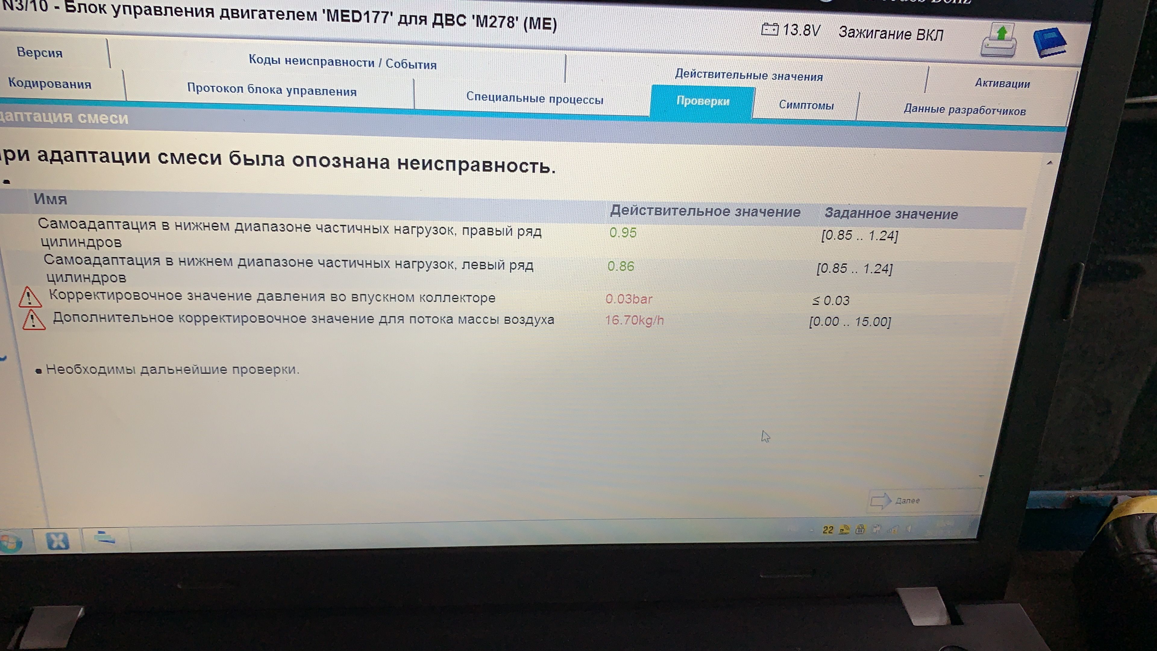

адаптацию так же не проходит(Просмотреть вложение 8177
