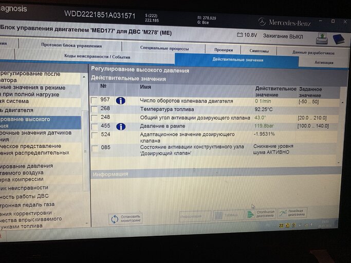

в контуре высокого давления на холостых 120 бар, с насоса по-моему 4.5

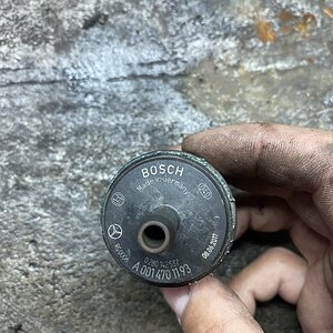

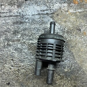

отключите на время адсорбер от клапана. возможно переливает парами газа из за неисправного клапана регенерации топлива

если заглушить мотор, что происходит с высоким давлением ?

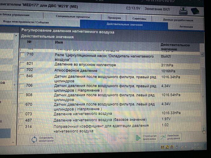

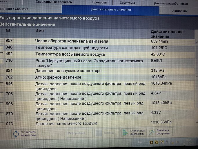

Данные на ХХ выложи. Разрежение во впускном коллекторе, адаптации смеси. Углы валов ты уже посмотрел.
фото не информативное, интересует: давление падает , давление стоит, давление растет, и на какую величину, например после минуты простоя
после минуты простоя упало до 117

клапан регенерации поменял, по диагностике ничего не поменялось, посмотрим утром.

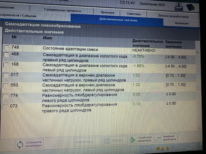

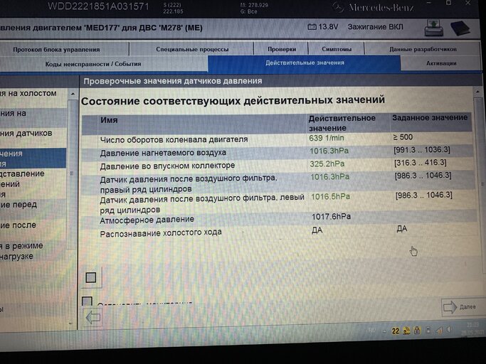

На горячую все в норме, кроме того, что состояние адаптации смеси "неактивно". Показания зондов на холодном/горячем двигателе бегают?
Если есть проблема с клапаном она даёт о себе знать после долгово простоя или после заправки ))

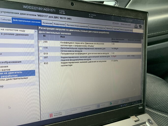

коррекция воздуха. считает по картам и датчикам впуска + дросселя расход, и корректирует его по лямбде. типа адаптации.
давай параметры оценочных данных форсунок...
и покажи униформенность лямбд.

по форсам вы имеете ввиду время впрыска когда обороты плавают? А униформенность лямд подразумевается равномерсность лямдарегулировая? Я не очень понял)
в спец процессах - оценочные данные форсунок!
Понял сделаю, еще можно вопрос?) То что я выкладывал при прохождении самоадаптации значения. На горячей машине значения все в зеленой зоне тоесть в допуске, а корректировочное значение во впуске все время на уровне 0.7-0.8 остается с чем это связано может быть ?
в висе искал чет не нашел
связано с тем, что корректирует так из-за различных припусков и допусков что даёт лишний воздух.
что в висе искал???
что в висе искал???
На основание каких
датчиков он выдает значение, да и впринципе почитать про холодный пуск. Лямды включаются от температуры выше 80 градусов как я понял.
