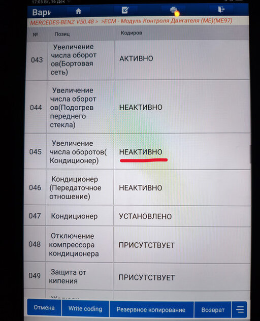

Езжу с кондеем круглый год (с климатом). Без него нагрузка меньше, и вибрация чувствительно меньше. В дасе увидел этот пункт. Под рукой именно с даса фото нет, но есть с другой диагностики, пункт точно такой же. Он должен быть активирован?

Ну возьми и активируй , не взорвется машина ведь
Star не даёт через кодировки, выкидывает ошибку инициализации. Но нужно понять, может ли в этом быть причина, если нет, то и не лезть тогда лишний раз. К тому же, нагородить можно многого, потом уже не разберёшься, в чём дело.

Вы предполагаете, или знаете наверняка? В любой эбу можно попасть и поменять любую конфигурацию, это я и пытаюсь узнать здесь.. Повторюсь, была информация про корректировку Vediamo, но было давно, не могу найти. Это не прихоть, а серьёзная проблема, с которой борюсь два года, и это единственное решение, которое я вижу. Подожду ответов, спасибо
только чип тюнингом.
всё что вашей волшебной ведиамой вам хочется сделать - делается из инженерки даса.
про изменение кодировок и отказ (ошибку) - воспользуйтесь поиском.
Подскажите, как можно поднять обороты
Если действительно это нужно, то...имхо
Только правкой карт хх, в принципе ничего сложного для калибровщиков в этом нет...
Карт холостого хода несколько, кроме основной, при движении, с кондиционером, и прочее и прочее...кодировки тут точно не помгут
