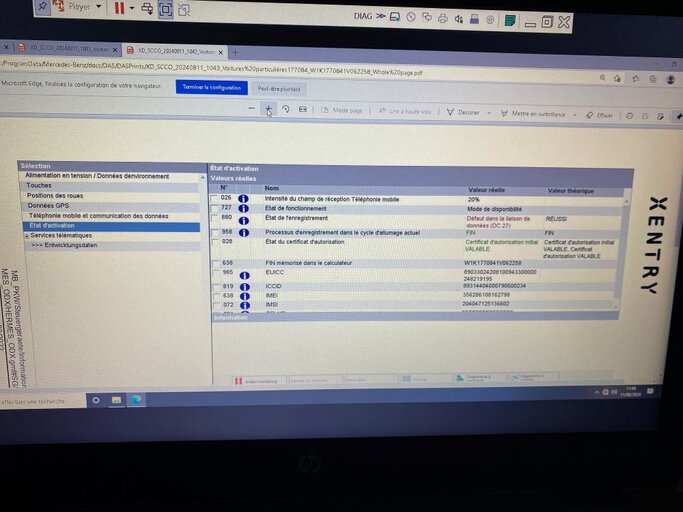

J'ai un soucis de connexion au serveur Mercedes qui fait tourner la Box Hermes, sur mon écran je n'ai aucune information sur la réception 3G ou 4G.

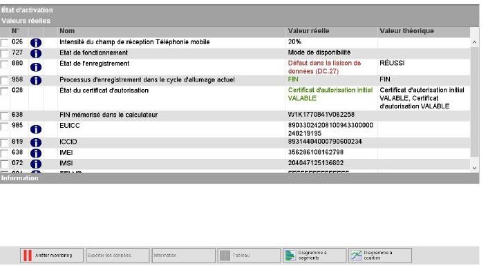

J'ai déjà fait quelques tests et tests dans Xentry Tout semble ok pour la box Hermès Vous avez des idées ?
Le bouton SOS fonctionne, le bouton Mercedesme fonctionne, ce qui me donne l'impression qu'il y a un problème entre la box Hermes et le MBUX.
J'ai un message d'erreur pour le défaut MBUX dans LIASIS DATA DC.27.

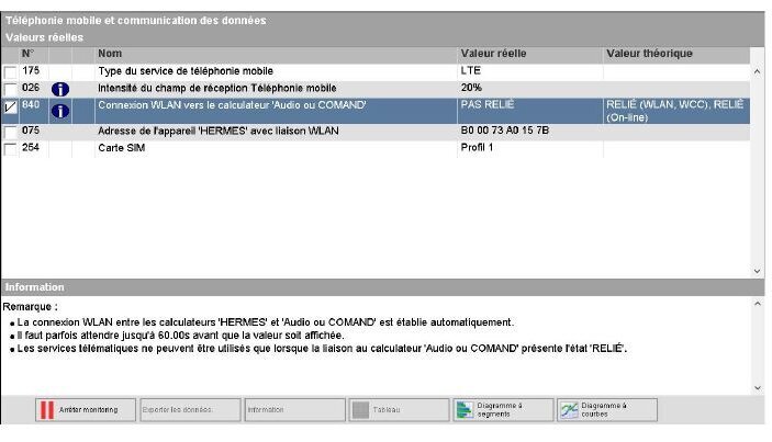

Connexion d'un WLAN avec une calculatrice audio, dont nous commandons ne sommes pas connectés.

Dans le cadre de cette procédure, vous ne pouvez pas vous renseigner sur la version de votre module Hermes.
Avez-vous une photo, que pensez-vous ?
SPASIB.

Le serveur Mercedes ne fonctionne pas, vous ne pouvez pas faire des mises à jour lors de l'utilisation de Mercedes Me.
Le lien avec le serveur Mercedes ne fonctionne pas les services ne peuvent pas être mis à jour lors de la demande d'une Activatio par l'application Mercedes Me.

Bonjour, ce qui est étonnant c'est que je peux appeler le SOS et je peux aussi appeler le SAV Mercedes, mais selon mon concessionnaire Mercedes, il y a une panne quelque part, qu'en pensez-vous ? Merci
Bonjour,
je peux estimer que la qualité du réseau n'est pas suffisante pour assurer le transfert de données entre serveur et véhicule.
La valeur à 20 % peut être n'est pas assez. Essayez de passer votre test dans un autre endroit où la quantité du réseau est garantie à 100 %.
Si aucun changement, alors direction Mercedes à Melun .
