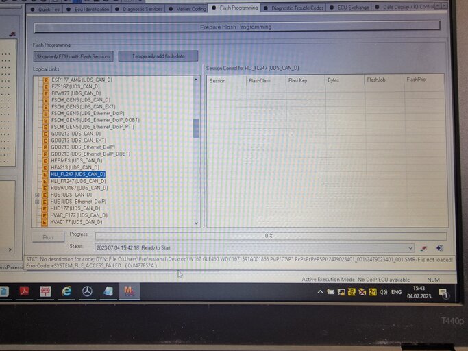

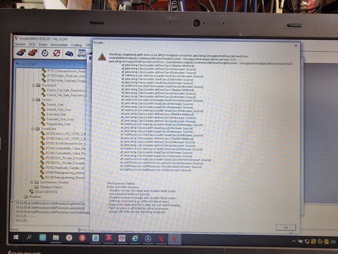

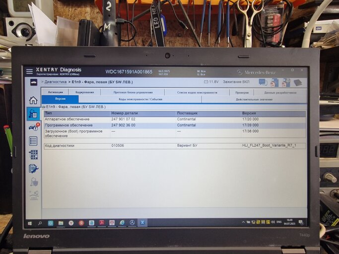

Всем привет. Имеем GLE (167) / 167.159 WDC1671591A001865. После ремонта одной фары не работает корректор фар и поворотный свет. Попросили закодировать и прошить. Блоки управления на фарах оказались перепутаны местами. Но до того, как я это выяснил, я попробовал перезалить софт в одну из фар. Прошивка не дошла до конца, сейчас бок в буте. Надо как-то его поднять. Шил через Аутел. Монако и Ведиамо не принимают софт почему-то.
что значит не принимают софт? у вас diagnosis firewall не разблокирован... читайте форум. обсуждалось. и никогда не лезьте с кодированием и программированием этими тетрисами.

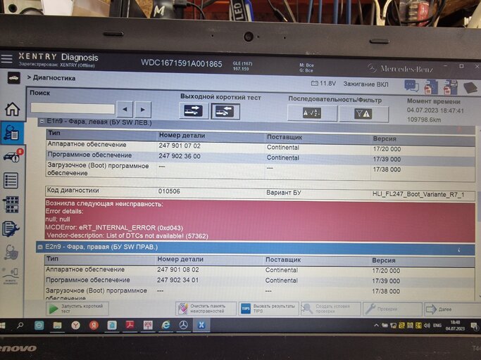

Датчик уровня кузова спереди слева имеет функциональное нарушение. Значение напряжения
снизилось ниже граничного значения электрического напряжения.
C152616 Датчик уровня кузова сзади слева имеет функциональное нарушение. Значение напряжения
C156E00 Калибровка уровня кузова а/м не была проведена.
тачка без аирматика что-ли? тогда могут быть разные.

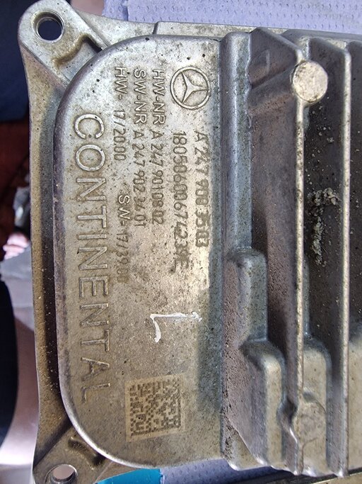

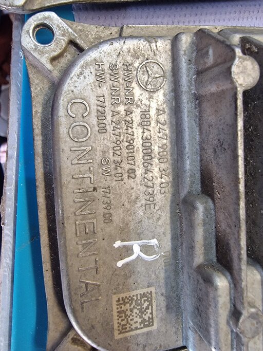

Блоки разные, софт одинаковый. ПО решил перезалить для проверки. Ошибки по датчикам, которых нет.

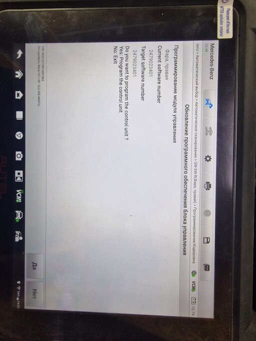

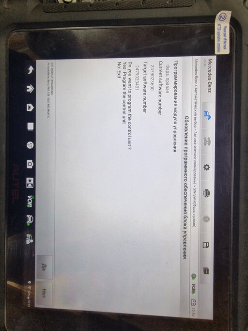

Блоки разные, софт одинаковый. Тачка без аирматика. ПО решил перезалить для проверки. Ошибки по датчикам, которых нет. Слева блок 2479003403, справа 2479003503. Что-то мешает залить софт. Аутел норм работает, постоянно прошивает что-то без проблем. У него онлайн от МБ. Прошивка на 99% обрубается. И номер софта почему-то сменился на 3600.
А где там флешь хранится? Может прогером просто перезалить его.
Лить то, что в соседней фаре через dts.
В соседней фаре такой же софт. Ни Ведиамо ни Монако не дают его залить. Или я что-то не так делаю. Может кто по удаленке попробовать?
Ага, однажды приехал w177 после аутела, оба блока были в буте - клацнули какую то адаптацию (один блок онлайном встал, другой пришлось руками поднимать)
Недавно моторник на w166 завалили в бут аутелом - онлайном все починилось
У него онлайн от МБ
Всякое бывает, на случай завала надо сток иметь и кодинги. У меня много оборудования, что-то перекрывается. Аутел мне нравится.
вам-же русским языком сказали в чём проблема (даже не видя никакой информации - предположение на 99% верное).
а прошивка не началась? или не до конца дошла?
Шьет только Аутел, обрывается на 99%.
Ведиамо и Монако не могу заставить шить его, не принимает файл.

по поводу монаки и ведиамы, поможет тока монако. Как выше Романов написал, тока доступ в замке надо получить

софты в блоках одинаковые. На корпусе указан
