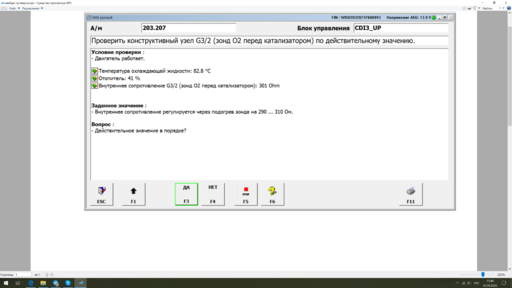

Заменил лямбду с разборки Европа, расход пришел в норму, трасса 7,5, город 8,7л на 100км в Das так и не нашел на этом моторе данных показывает только один параметр.

Походу на дизелях нету, на ME9.7 есть прямо в действительных значениях
Есть, но на этом блоке выдает только такие значение, причем любую проверку запускаешь, проверка на КЗ например, выдает эту проверку везде и все. Будет другое авто сделаю скрин..
