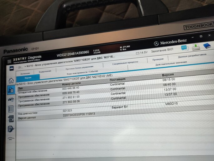

Доброго дня.
подскажите пожалуйста правильно ли подобрал данные для обновления по блока двигателя
на фото то что залито на данный момент
хочу установить
2719026100_001
2719034806_001
смущает только то что на данный момент у меня показано 135 киловат а после прошивки получится 150
