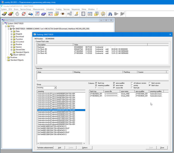

Подсобите плз софт подобрать. Чего-то я не догоняю.
WDD2042491F859259
Оригиналы:
Hardware0034468840 08/15.00 Continental - - -
SW Block #00094487540 08/40.00 Continental valid 00-00-00 00 00000000
SW Block #12719024500 11/25.00 Continental valid 12-01-23 MB 90556800
SW Block #22719033004 11/25.00 Continental valid 12-01-23 MB 90556800
Я так понял 2719024500 меняется на 2719026100
А вот дальше какая-то засада
В родном 2719033004 -> M80B40BR204115kWBR
Ищу по коллекции "BR204115kWBR" и получаю 35 файлов
Открываю в ведьме, получаю 21 вариант и что из этого выбрать?
Ну ок, лезу в etns
Там для 2719033004 -> 2719034706
Но в 2719034706 BR204115KWBR4CMSI13
И вот тут я потерялся ...
