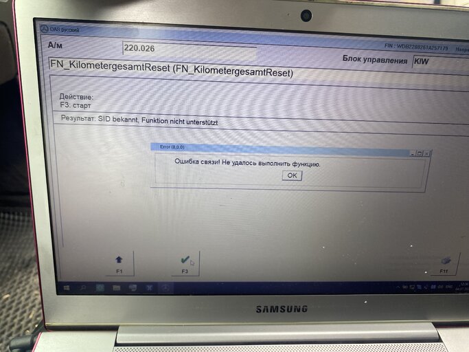

Всем Всем привет. Имеется w220 дорестайл, в нём заменили приборку на рестайловую. В новой приборке, после замены, отображаются прочерки ——— вместо общего пробега. Можно ли обнулить приборку имея под рукой sdconnect C4, Xentry/DAS 09/22, vediamo 4.02.02, и если да, то как? Пробовал обнулить километраж дасом, но из-за разных SID в замке и приборке, выдаёт ошибку (см. фото). А так, как на доресте нет CGW, то и функция переноса SID из CGW тоже выдаёт ошибку. Заранее спасибо!

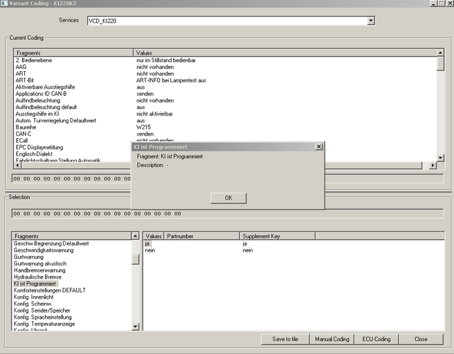

как варик, в кодинге выставить значение Приборка не запрограммирована, потом попыться поменять значение пробега. Но не всегда прокатывает, и еще там пишется что подобную фигню можно только один раз сделать

Смотрел. Нет там такого параметра. Может в дорестовой приборке и есть, а вот в рестайловой не нашёл…
да ладно........
с таким зрением батенька вам к окулисту надо

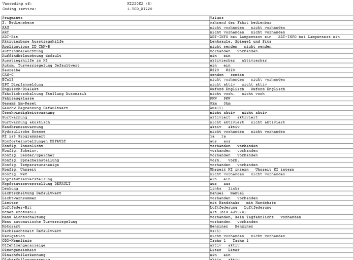

вот реальный пример кодинга рестового 220 - сам найдешь? или снова нет там такого?
Просмотреть вложение 12991

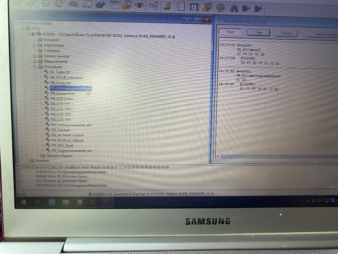

И правда пора к окулисту. Я знал про этот параметр, но реально не заметил его. Выставил его в «нет», и всё равно не обнуляется общий пробег. Не пинайте сильно, только начинаю познавать vediamo та и программирование авто в целом. Может подскажите куда копать? Пробую через ведьму скинуть пробег или установить вручную, но получаю в ответ ошибку. Смотрел вывод в консоли, но не понимаю как его расшифровать. Дайте пинок в какую сторону смотреть, и как понять почему не даёт сбросить или прописать км. Ответ в консоли на обе манипуляции одинаков: 83 F3 69 7F 31 12 A1, и понимаю что причина одна и та же, но не пойму какая. Фото прилагаю
0x12subFunctionNotSupportedThis response code indicates that the requested action will not be taken because the server does not support the service specific parameters of the request message. The server shall send this response code in case the client has sent a request message with a known and supported service identifier but with "sub function“ which is either unknown or not supported.

Спасибо большое! Подскажите, где можно почитать про эти запросы - ответы, и где можно почитать про запросы к ебу вручную? Типа запроса на разблокировку блока и тд… заранее спасибо!
открыть в ECOUTE блок, и правой мышкой смотреть описание функций.
а базис - UDS коды в гугле. советую не лезть в дебри, а научиться для начала понимать отказы.
Ну про описание функций знаю. А вот про коды пока тёмный лес. Еще последний вопрос и огромное спасибо! Как Вы перевели ответ «83 F3 69 7F 31 12 A1» в 0x12?
