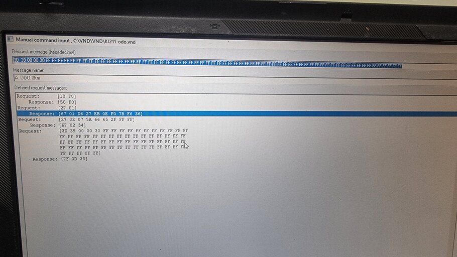

Да, алгоритм вполне ясен. Главное в приборке пробег менее 100 сделать. Пытаюсь выяснить КАК это сделать. Пробую ведьмой, не получается ( пытаюсь понять, сам дурак или с ведьмой что-то.Какое место из того, что написано в скриншоте даса не ясно? При чем тут споры? Сказано - пробег менее ста км и привязка. Что вы там пробуете????
Про программатор читал. Просто в интернете даже видео есть как ведьмой пробег обнулить можно. Вот и смутило... полез в ведьмуТему читать надо. А так - программатором.
Да я со вчерашнего вечера читаю эти темы.Можно. Можно прочитать и посмотреть. Что читать написано. Лезть после осмысления.
Спасибо вам большоеresponse - 7F 3D 33
7F - отказ
3D - команда на что отказ
33 - причина.
причина - UDS NRC CODE - гуглите.
Начало вроде так, а дальше чепуха. Инфа есть в интернете, повнимательнее проверьте.Вот обнуление пробега
Ну ясно что чепуха, иначе бы получилось))Начало вроде так, а дальше чепуха. Инфа есть в интернете, повнимательнее проверьте.
