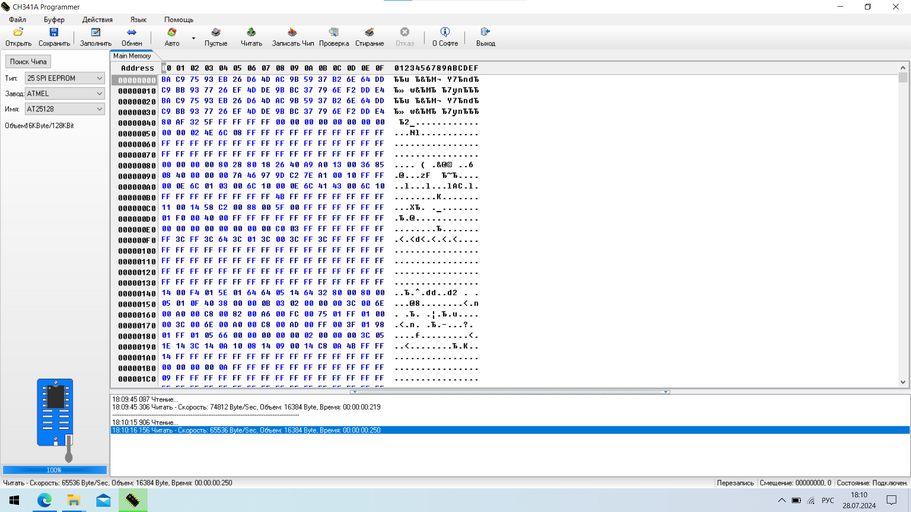

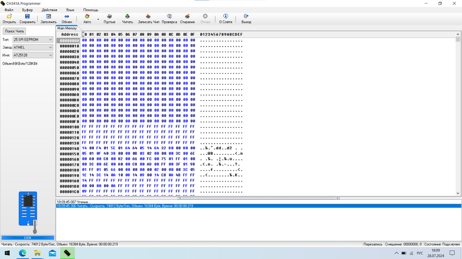

Привет помогите советом почему когда подключаюсь к eeprom чтобы считать дамп сканер считает сначала одно потом жму еще раз считает уже другое.
как бы две прошивки бывает такое. только что пробовал залить правлений дамп во вторую прошивку в кавычках пошел подключил щиток не заработал. вернул стоковую прошивку 2 заработал. может иза того что я пробовал в das prototip перенос кодировок из старого в новый.
скрин
