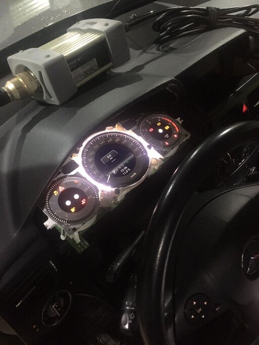

Всем, привет!
WDD2040411A033862
Решил обновить панель приборов на рестайлинг.
Приобрел панель
насколько я понимаю, для что бы все заработало, нужно:
1) обнулить новую приборку
2) Перенести кодировки со старой
3) Кодирование(вроде бы)

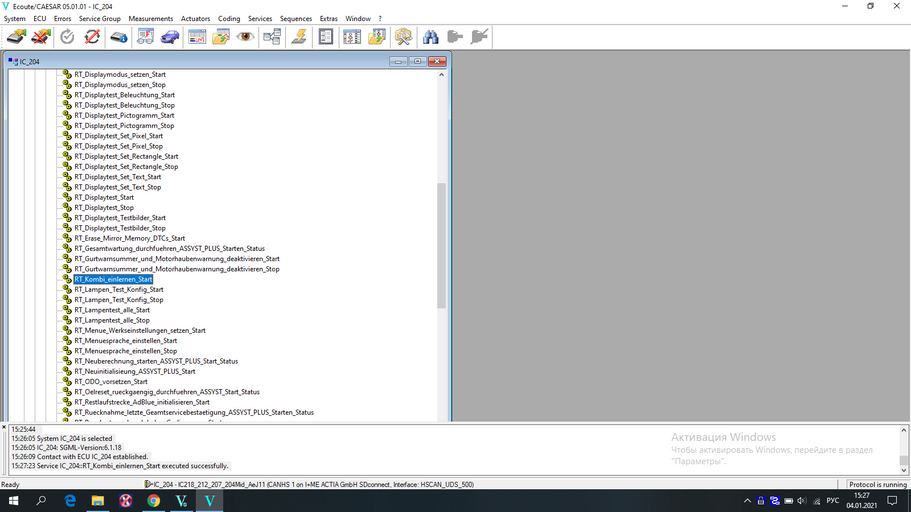

Собственно вопрос в названии темы - как обнулить приборную панель. Vediamo есть
в екоте и делается... что вы там синхронизировали - не понятно.

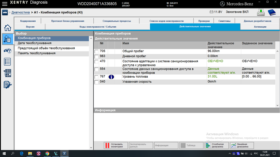

может у вас в замке фильтр смотки стоит? ибо если вы синхронизировали - он должен с замка взяться.
а так - насколько помню - инженерка со словосочетанием FIN в XENTRY. должна синхронизацию делать.
если фильтр смотки это вмешательство в электрику и схемотехнику замка, то при снятии торпеды не видел следы посторонних блоков.

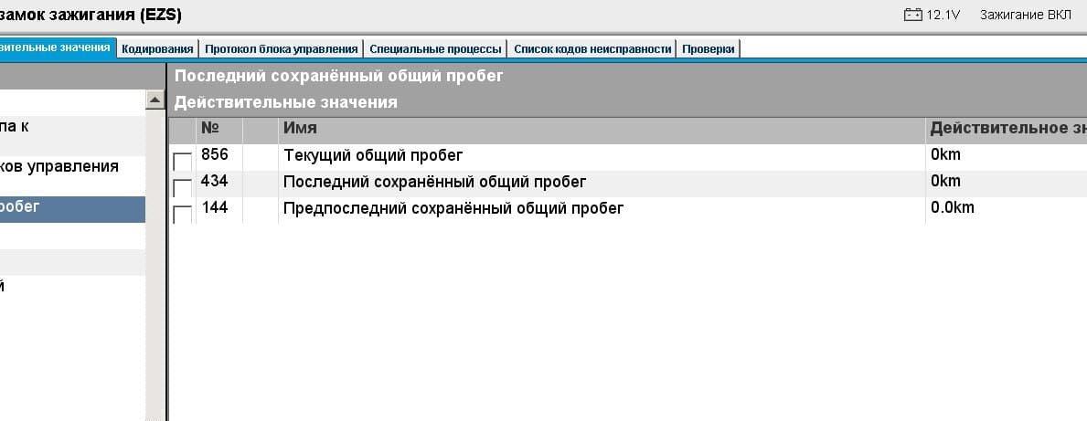

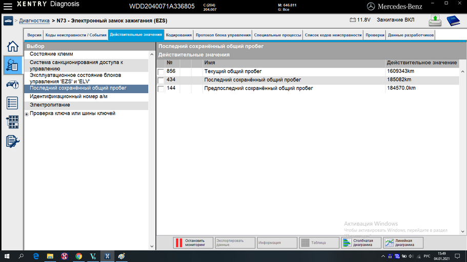

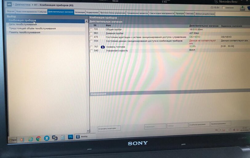

Делал через vediamo екоте фото прилагаю, пробег не подтягивается с замка (до этого был утерян ssid и соответственно прочерки на панели, после екоте появился пробег который я вручную заводил в память с программатором ), теперь придется вновь вносить данные пробега в память панели с помощью программатора , так я понимаю пробег нужно указать 185082 согласно замку,
или есть другие варианты с екоте ? чтобы все само подтянулось ?
в инженерке xentry пункт do_want_i_want на команду FIX не реагирует

смотка скорей всего стоит - надо can фильтр искать.... иначе ничего не будет показывать как надо.
либо крутить замок в достоверные пробеги и после этого синхрить. вопрос темы исчерпан.
вопросы восстановления смотки - другая тема.
это значение как мне объяснили показывает что пробеги между блоками не сходятся то есть смотанный где то
В старой приборке и был смотан. Максим ответил выше как решить проблему. Фильтра в машине нет, восстанавливать замок или докручивать правильно.

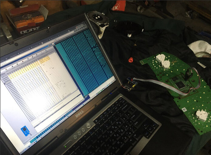

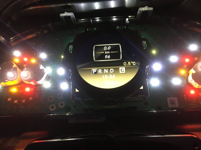

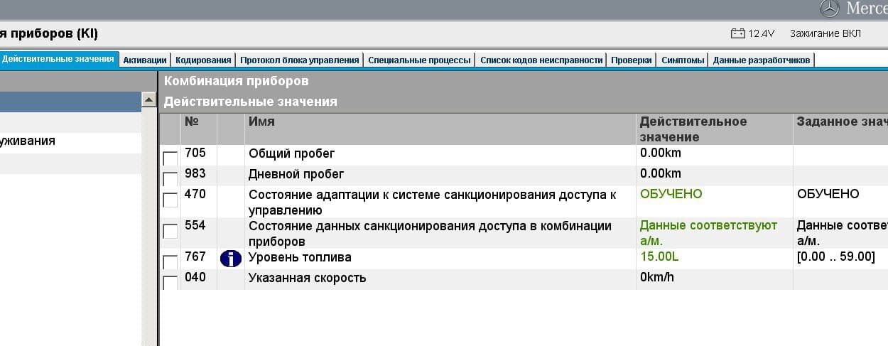

Устанавливал в свой дорестайловый GLK рестайловую приборку вчера/сегодня. Обнулил, подключил к машине, экоутом синхронизировал, пробег не подтянулся. Приборка привязалась (т.е. SSID подтянулся)
В замке нули
Подцепился программатором еще раз, SSID на месте, вместо пробега FF. Пробовал инженерку ксентри, в общем толка так и не добился. По итогу разобрал старую приборку, считал пробег оттуда, переписал руками в новую. Перенес кодировки, пару мелочей еще доделать - но с большего все хорошо.
Полтора дня, но сам, и весьма занимательно и интересно.
