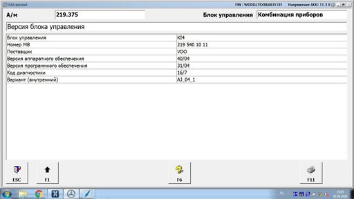

Приветствую! Имеется автомобиль WDDDJ5X86A031101. Была заменена панель приборов на АМГ версию, пробег правили с помощью vvdi, но в ассист плюс висит ошибка по санкционированию доступа. Возможно ли обнулить данную панель для дальнейшего ввода в эксплуатацию имея ведиамо и хпрог? ki211.jpg

Выставил пробег менее 100км. Попытался сделать ввод в эксплуатацию через дас, все равно жалуется на санкционирование доступа
не надо делать ввод в эксплуатацию, надо зайти в адаптации и коррекцию одометра. оно ругнётся, но пропишет.

"Счетчик общего пробега не может быть установлен назад в США". Мои прибор в милях, из за этого может не обучаться?
Выставил пробег в 34км. Попробовал через коррекцию одометра как сказал Максим. Значения одометра снизилось на 0 и всё
